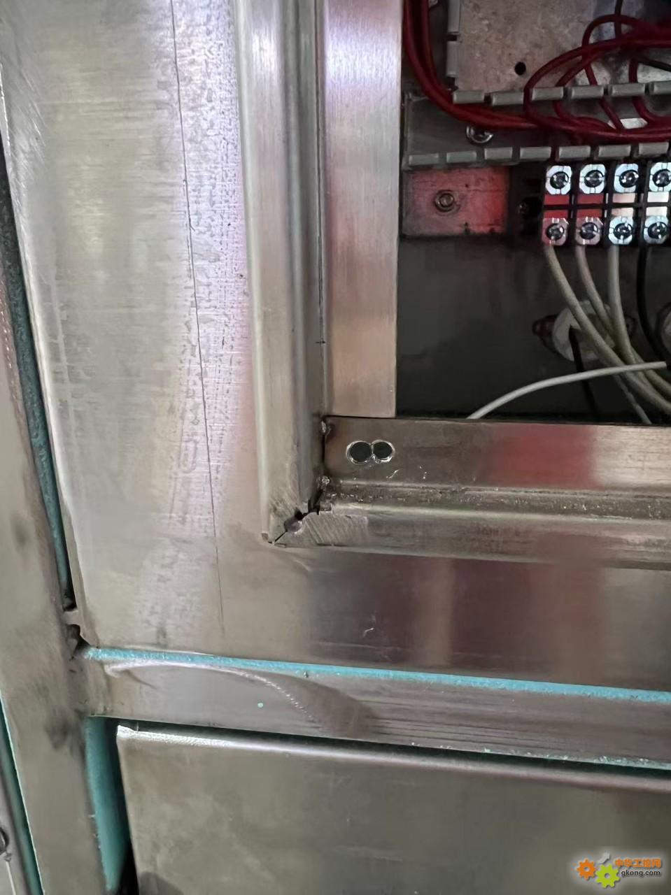

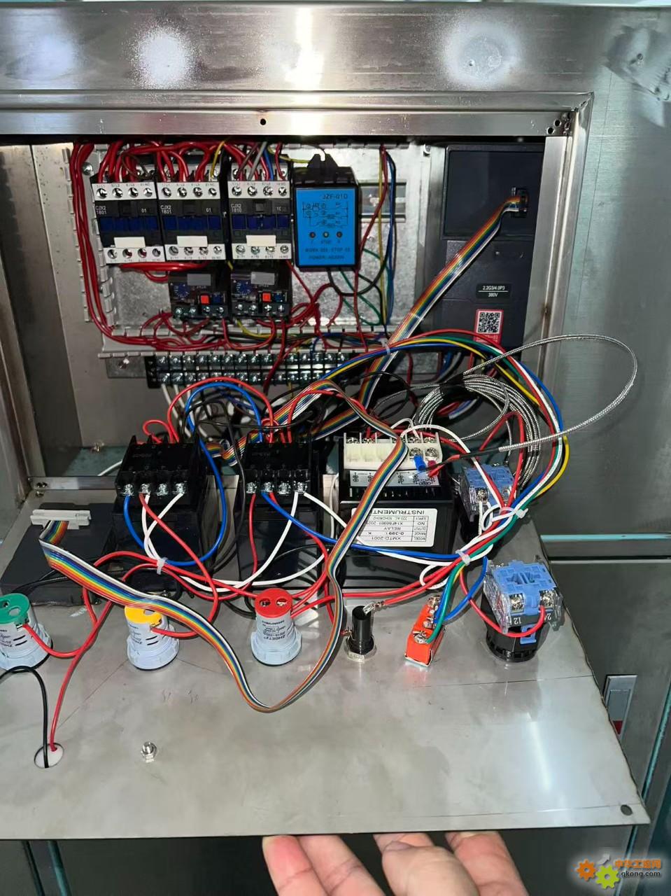

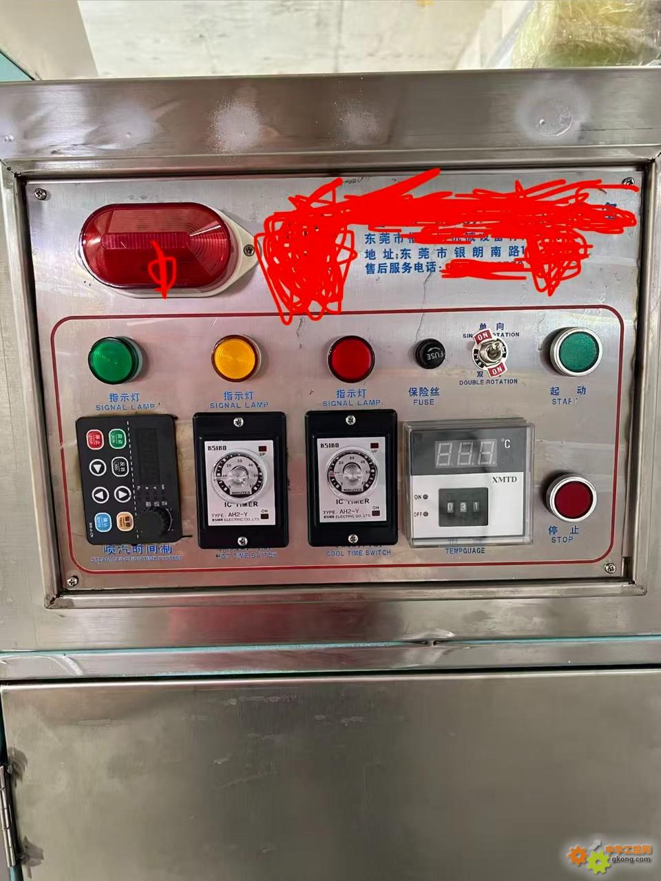

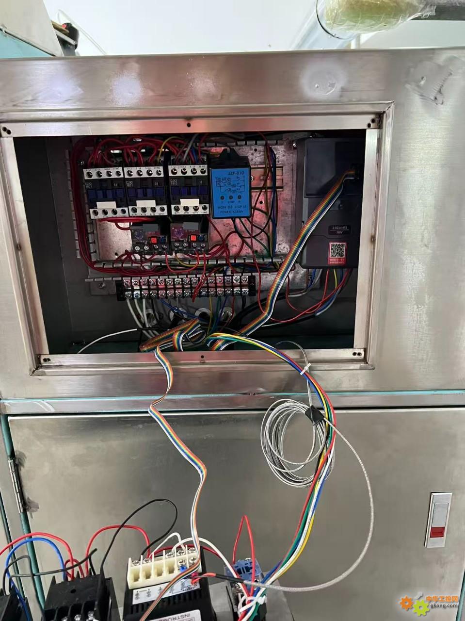

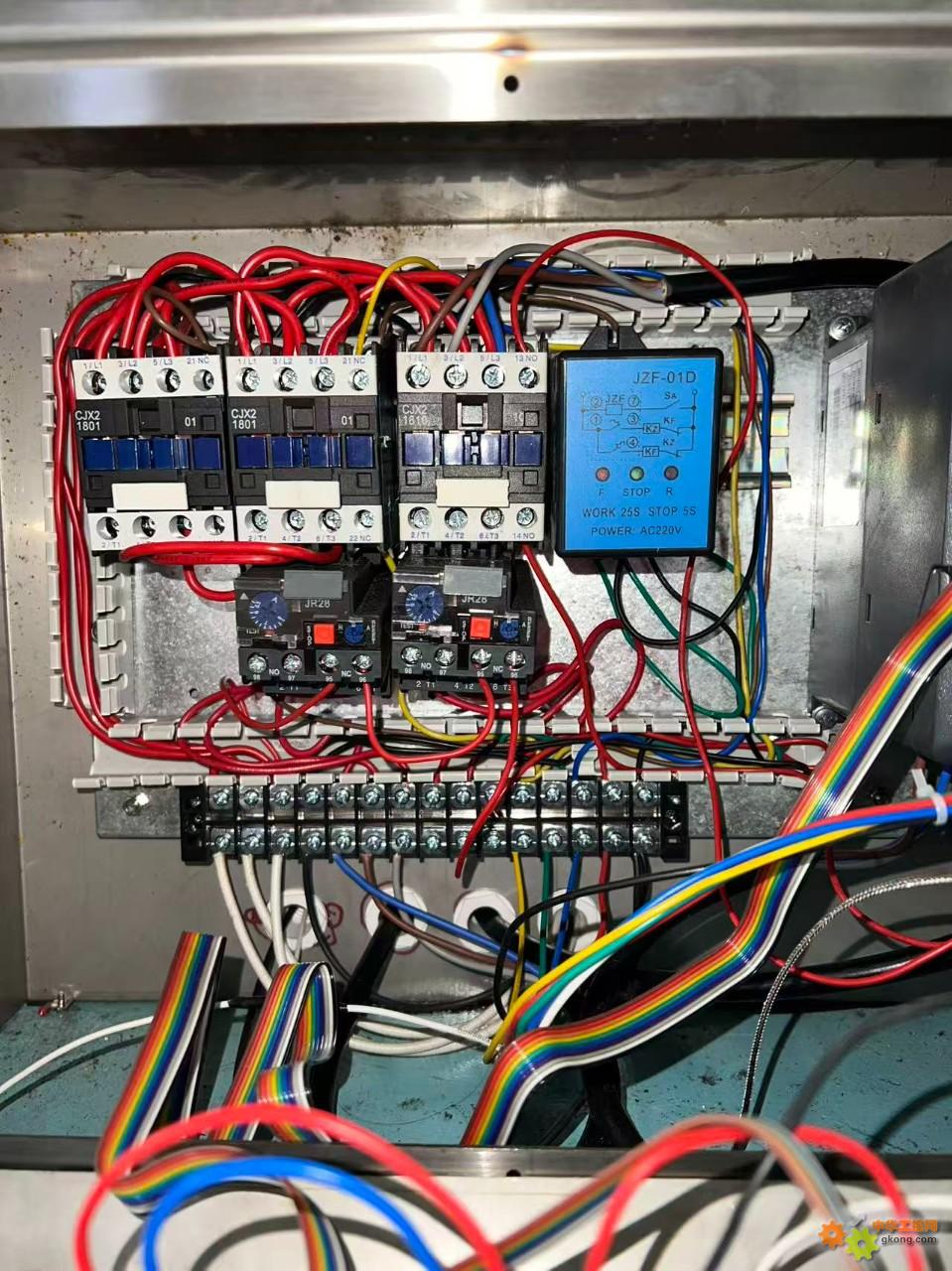

接线工艺与钣金工艺先放一边,没有接地线,没盖线槽,没压线耳,没穿线号

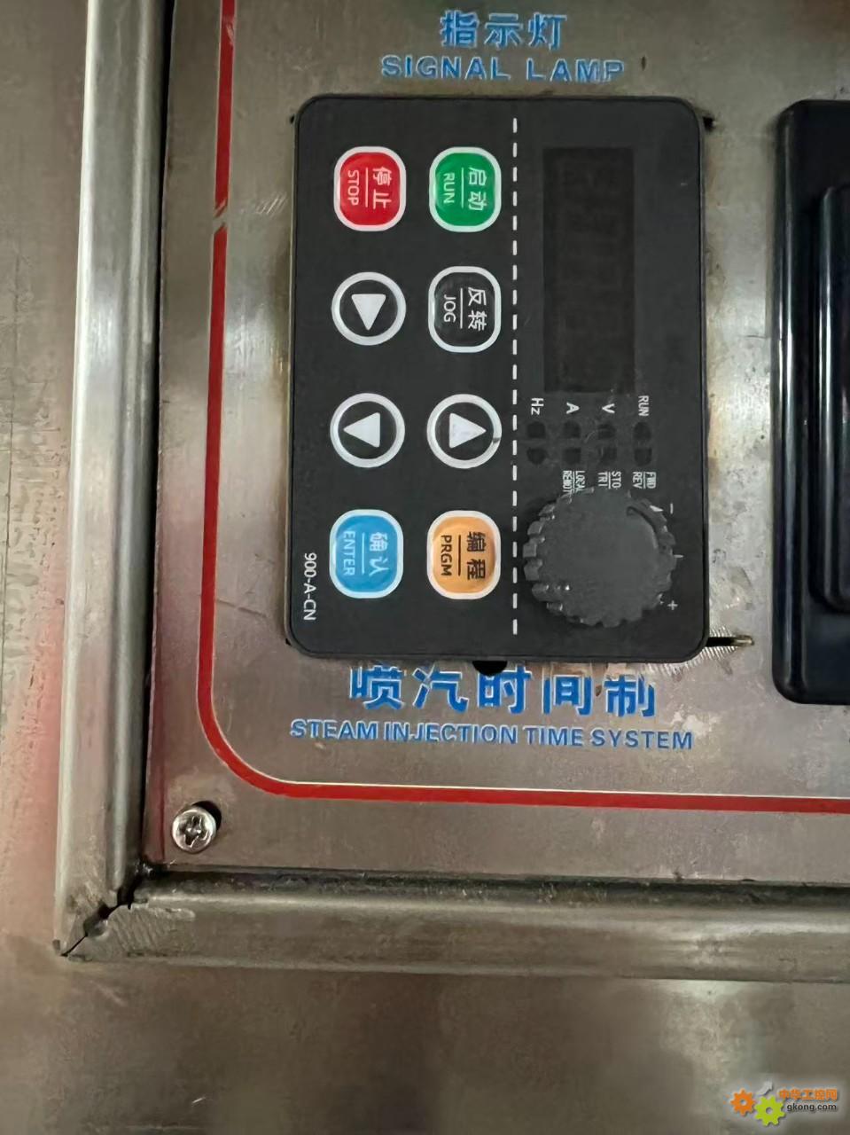

变频器面板横着放也就算了,下面的标签也不对
大家一起学习

你就说能不能用吧
竖着放,因为横着放不下啦

应该能用,今天上午才到,还没通电试机

便宜;也就只能这样了;

好像就是临时对付一下,可能从以前的模板上做的这个不同的类型。

感觉就是加急凑出来的

变频器面板倒着放简直是反人类,布局完全可以再优化按键空间正着放,其实就是招不到熟练工人,或者设备商找的外包垃圾施工队。

完全可以先不在面板上进行丝印,后期用粘贴的方式上塑料标签。
