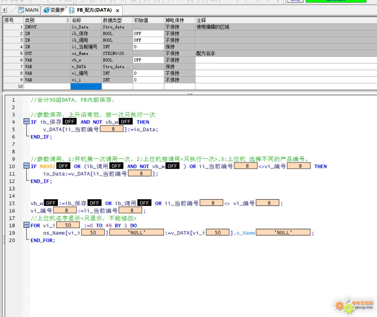

缘由:在B站看个视频,UP还在用绝对地址什么变址做配方,都2026年了,能不能更新升级一下呀,结构体+数组多方便呀。
硬件 汇川easy(H5U)也可以。

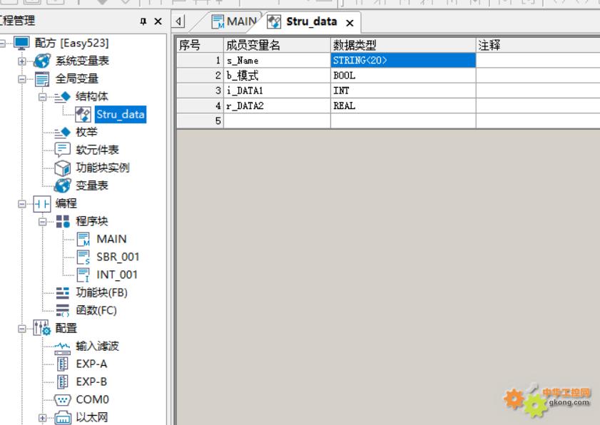

1,建立一个结构体。
内部数据可以是PLC支持的类型。
如图,字符,BOOL,int,real。

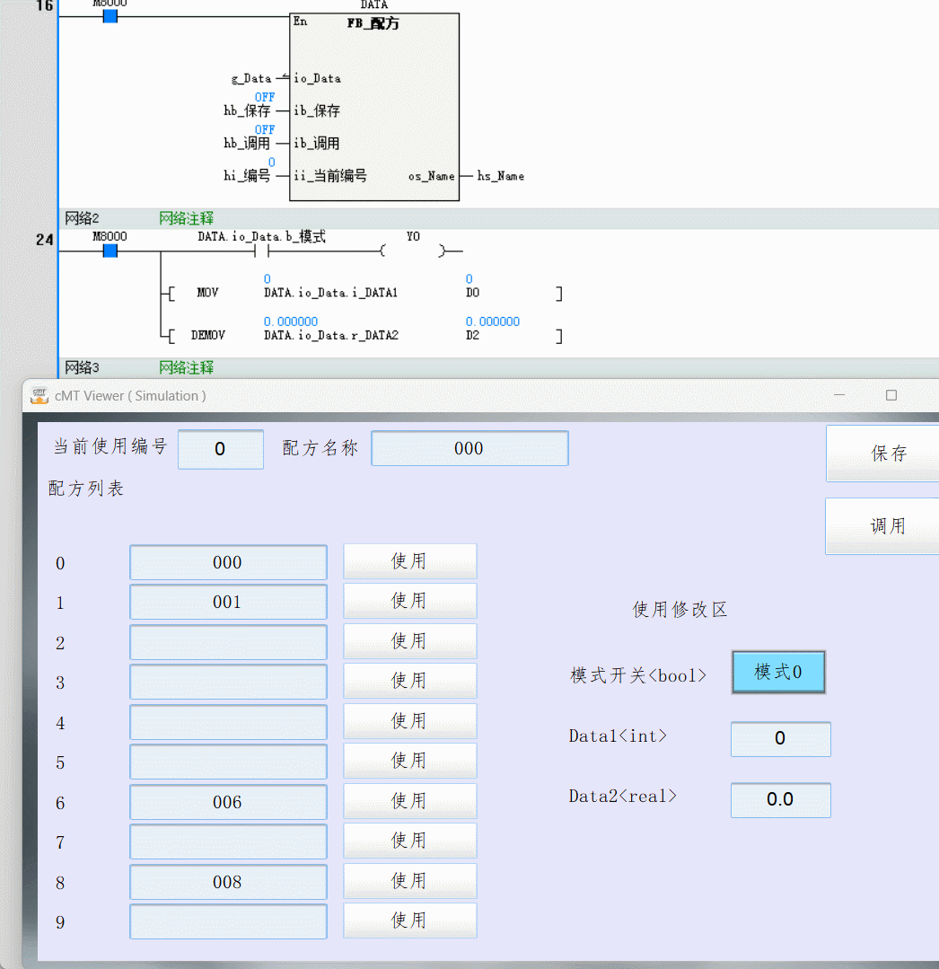

2,编写程序。
首先,确定这个配方需要那些功能;说直白一点,它就核心功能:保存+调用。
2.1 保存,很简单,上位机修改了数据,按一下保存按钮,就把触摸屏的数据写到DATA保存区。
2.2 调用,1,开机调用一次,2,上位机按调用按钮,3,上位机选择不同的产品。
程序如下:
程序使用效果: GIF
附上程序:PLC直接模拟,HMI可以直接在线模拟<127.0.0.1>

以下是引用蛇会大学在2026/2/17 15:09:23的发言:
我试过威纶的HMI没法读取结构体的数据
威纶通选H5U就OK了,PLC不管是easy还是H5U。我发的附件都可以在本机在线模拟。<PLC+HMI联合模拟>
