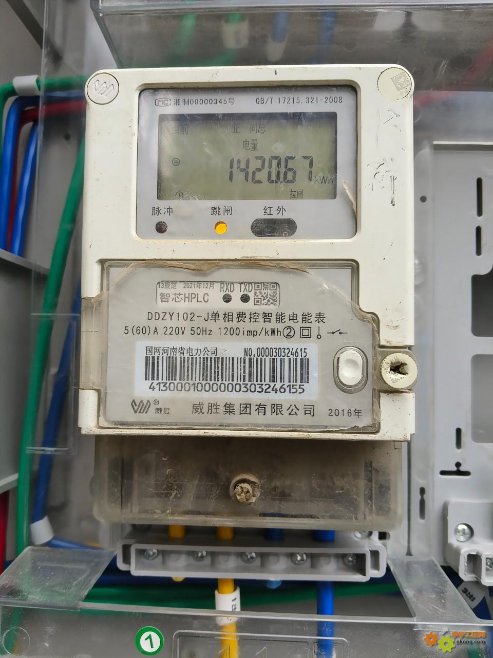

邻居的电表。他说他家没有电。让我看看,电表黄灯亮处于跳闸状态。液晶屏显示拉闸。邻居说电费交了的。

需要更新 24小时后,我记得之前有过一次

那不一定,我们这充钱几分钟就开启了,现在电表都是联网的

这是欠费给断电了啊

你直接电话供电局保修,如果是欠费,人家就会告诉你欠费,如果你没有欠费,几分钟就会给你恢复

单相费控智能电表显示跳闸,常见就两类原因:欠费/余额不足 或 过载/漏电/故障保护,按下面顺序排查最快:
一、先看是不是「没钱了」(最常见)
1. 看电表屏幕/按键翻页,找:
? 剩余金额、剩余电量
? 显示 0、负、余额不足、拉闸、跳闸
2. 处理:
? 用支付宝/微信/国家电网APP 缴电费
? 缴费成功后,多数电表5分钟内自动合闸
? 没自动恢复:长按电表上的 白色/黑色合闸按钮 3~5秒 送电
二、不是欠费 → 看是不是「过载/短路/漏电」
1. 家里大功率同时开(空调、热水器、电磁炉、电暖)容易过流跳闸
2. 处理:
? 先关掉部分大功率电器
? 再长按电表合闸键 3~5秒
? 一送又跳:大概率线路短路/漏电/电器故障,别反复强送

不应该欠费都是短信提前提醒,然后会有电工电话通知,再不缴费就会拉闸。

问问供电局吧

如果确定没有欠费,看看是家里哪里短路跳闸了

可以在微信生活缴费里查询。
