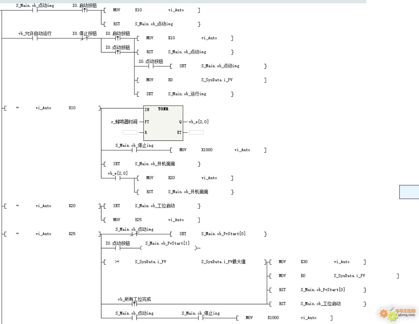

之前做转盘机都是用的普通电机+分割器+编码器做,
逻辑也很简单,主轴不停,分割器的原因,主轴编码器还在转,动作靠角度靠编码器PV值控制即可;<0~359°一个周期>
客户最近做了一台伺服转盘机;主轴用伺服,不用分割器了,定位也很准,
自动运行大致逻辑是:
1启动-
2判断工位是否加工<各个工位自行判断是否加工,比如上工位是否完成,原材料是否准备好等>-
3启动各个工位加工-如果加工完成就跳到5步
4所有工位加工完毕-
5转盘伺服定位一次-回到2步,
这个感觉没啥问题,但是客户提出,需要增加效率;
比如,转盘伺服定位过程中<工件不到加工位置>,不影响转盘动作的可以提前动作,比如某些工位提起用吸盘把原材料吸起来准备好;
ps1:以上每个工位动作ON.OFF是模仿编码器,做了PLC 1ms定时中断+1,然后各个动作比值来判断是否动作开启和关闭,类似编码器PV值。
PS2:现在PLC定时中断开启是在 自动程序的第3步 开始ON +1,
PS3:如果按客户的要求,那就只能改主程序逻辑,分第一次启动和正常循环启动<主要是什么时候开启定时中断>
各位还有什么好的办法吗?

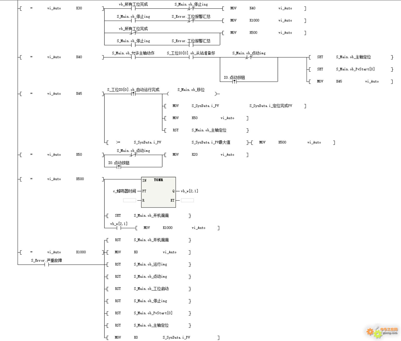

S_SysData.i_PV 1ms定时中断PV值,
我这样改了一下,各位大佬看看行不行,
1 启动-蜂鸣器响2S,提示设备马上开始动了,注意安全
2 启动工位,1ms定时中断开始+1,
3 当从站完成或者PV大于设置的最大值,就跳转,
4 判断是否轻微故障或者按下了停止按钮,<判断是否继续>
5 判断从站是否干涉转盘,+ 转盘工位是否准备好,都OK,转盘就定位,并且启动 1ms定时中断,<这就可以开始启动不干涉主轴的工序>
6 转盘定位完成,回到第2步,
以上,不管是冷启动还是循环启动,都能保证所有动作可以设置PV ON OFF,但是我想到的有个缺陷:
循环动作中,第5步,主轴定位就开始1ms定时中断,如果设备调整了转盘定位速度,那么,从站动作可能会异常,比如,之前速度是100mm/s,定位开始0-100是完成,100ms以上是干涉转盘动作的值,如果转盘速度改变了,比如改成50mm/s 定位时间约增加了一倍,可能100ms主轴定位还没完成。

伺服就直接定位完成就可以,不需要用中断算位置

以下是引用2969985636在2026/2/6 13:42:58的发言:
用中断的目的是控制各个工位气缸ON OFF 时机,也可以用定时器,其实,1ms中断也是定时器,但是可以调速度的,比如+1 +2 这样,后期可以调整设备速度。
还有就是客户习惯了设置“角度”来控制各个部件启停时机,所以还是用类似的办法,也方便设备做配方调用。
每个工位可能有好几个动作,如果只用伺服转盘定完完成就启动工位,分站的动作只有用常规定时器,设置起来麻烦,名字也起的麻烦,
用 “角度”来控制,这样感觉方便一些,一个动作只需要设置ON 角度, OFF角度,至于机械配合干涉,编程也不用考虑太多。
