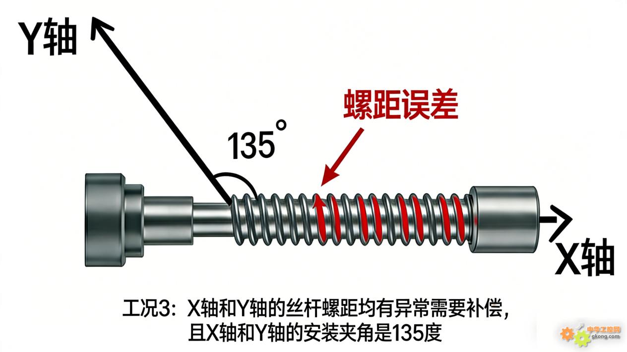

假设工况3:X轴和Y轴的丝杆螺距均有异常需要补偿,且X轴和Y轴的安装夹角是135度。

步骤一:规划起始补偿点,补偿间距,补偿的行数和列数。
'初始化二维螺距补偿的相关参数
TableId = 1000 '补偿数据的Table起始点
StartMposX = 0 'X轴开始补偿的位置
StartMposY = 0 'Y轴开始补偿的位置
DisX = 0.5 'X轴方向补偿的间距
DisY = 0.5 'Y轴方向补偿的间距
ColNumX = 50 'X轴方向补偿的点数
RowlNumY = 50 'Y轴方向补偿的点数

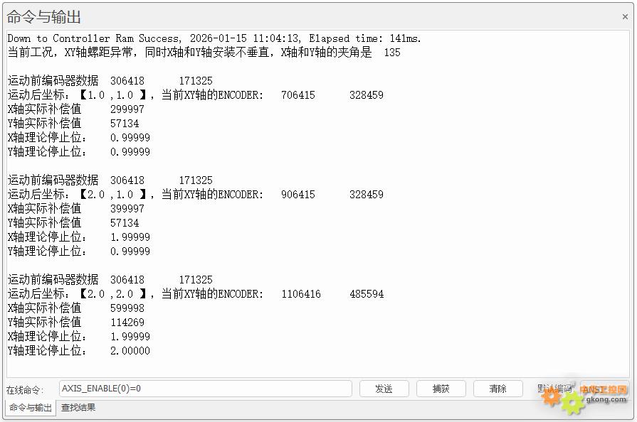

步骤四:发送运动指令,根据实际的编码器反馈来验证控制器实际上发的脉冲数是否正确。
'开始运动
MoveTest(1,1,RunMode)
MoveTest(2,1,RunMode)
MoveTest(2,2,RunMode)
步骤五:验证效果。(PS:x轴和Y轴的脉冲当量均设置的是100000)
根据以上数据启用二维螺距补偿功能后,运动到点【1,1】时,根据实际发的脉冲数推算出实际运动的位置是【0.99999,0.99999】和【1,1】的脉冲误差也是在一个脉冲以内,所以二维螺距补偿功能正常。
MoveTest函数的实现:
GLOBAL SUB MoveTest(Pos1,Pos2,RunMode)
   MOVEABS(Pos1,Pos2)
   DELAY(1500)
   ?"运动前编码器数据",TempVarX,TempVarY
   ?"运动后坐标:【"+TOSTR(Pos1,4,1)+","+TOSTR(Pos2,4,1)+"】,当前XY轴的ENCODER:",ENCODER(AxisX),ENCODER(AxisY)
   ?"X轴实际补偿值",ENCODER(AxisX)-TempVarX-DPOS(AxisX)*UNITS(AxisX)
   ?"Y轴实际补偿值",ENCODER(AxisY)-TempVarY-DPOS(AxisY)*UNITS(AxisY)
   IF RunMode=0 THEN  '工况1
       ?"X轴理论补偿值",-POS2*(COS(Angle*pi/180)/SIN(Angle*pi/180))*UNITS(AxisX),'"和实际有差值,可能是脉冲当量的问题"
       ?"Y轴理论补偿值",POS2*(1/(SIN(Angle*pi/180)) -1)*UNITS(AxisY),'"和实际有差值,可能是脉冲当量的问题"
   ELSEIF RunMode=1 THEN  '工况2
       ?"X轴理论补偿值",POS1*0.1/0.9*UNITS(AxisX),'"和实际有差值,可能是脉冲当量的问题"
       ?"Y轴理论补偿值",POS2*0.1/0.9*UNITS(AxisY),'"和实际有差值,可能是脉冲当量的问题"
   ELSEIF RunMode=2 THEN  '工况3
       ?"X轴理论停止位:",((ENCODER(AxisX)-TempVarX)*0.5 +(ENCODER(AxisY)-TempVarY)*0.9*COS(Angle*pi/180))/UNITS(AxisX)
       ?"Y轴理论停止位:",((ENCODER(AxisY)-TempVarY)*0.9*SIN(Angle*pi/180))/UNITS(AxisX)
   ENDIF
ENDSUB
