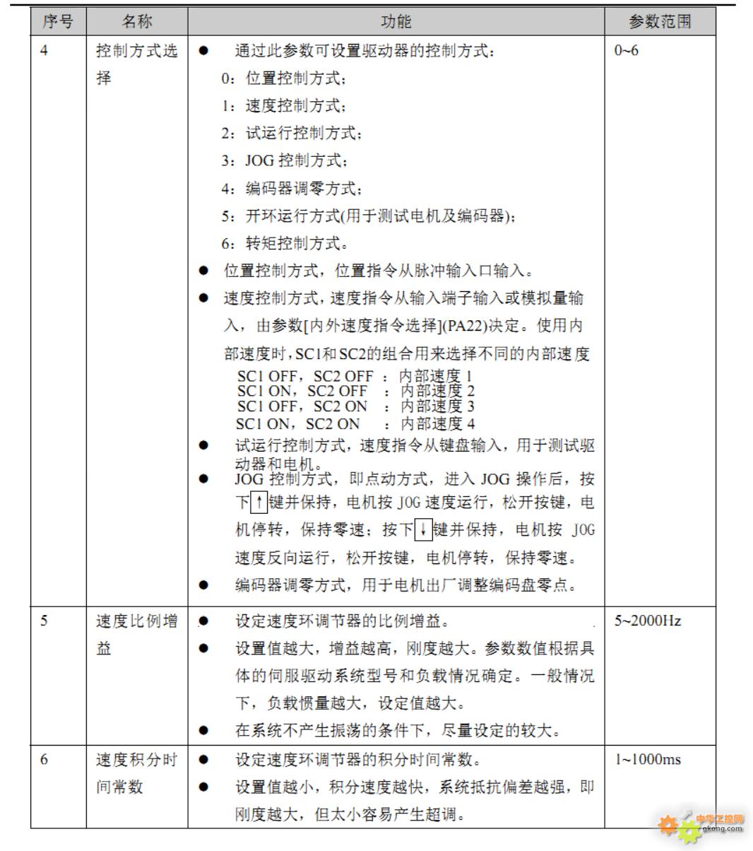

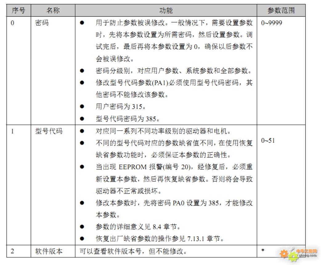

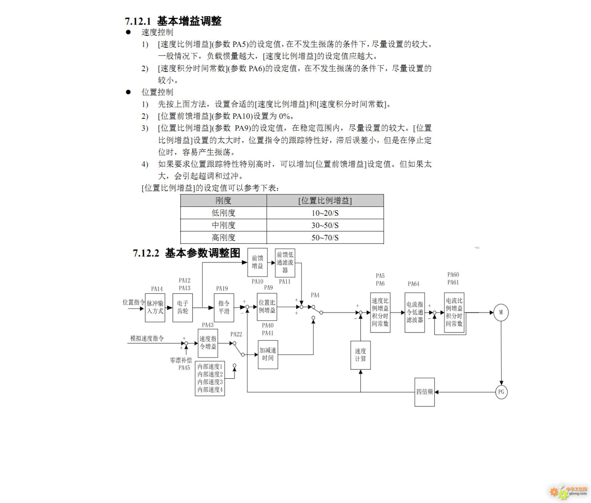

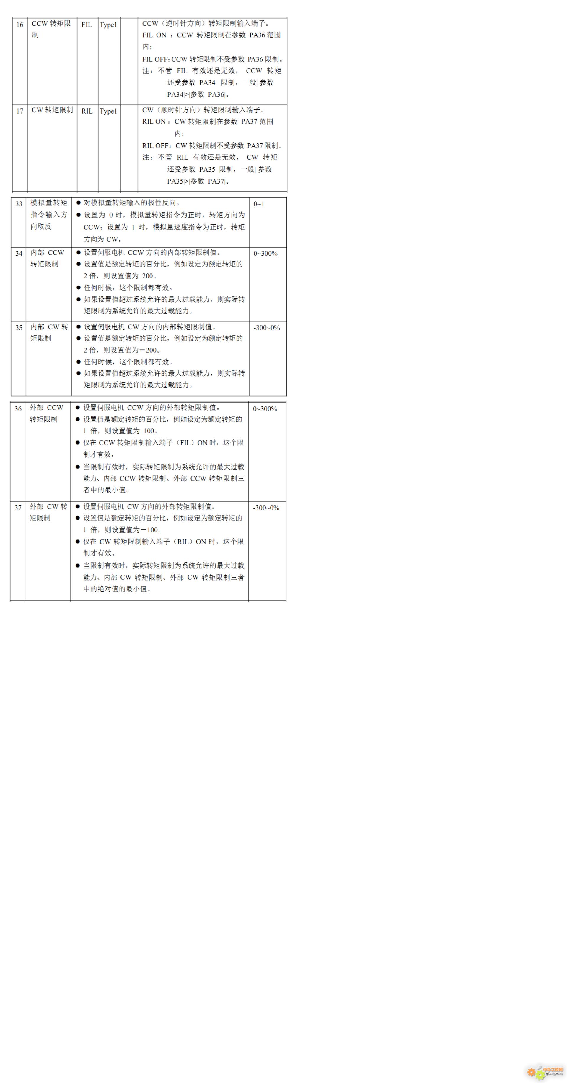

前几天电机转动没力,
调整了很多参数,
始终找不到有效的方法。

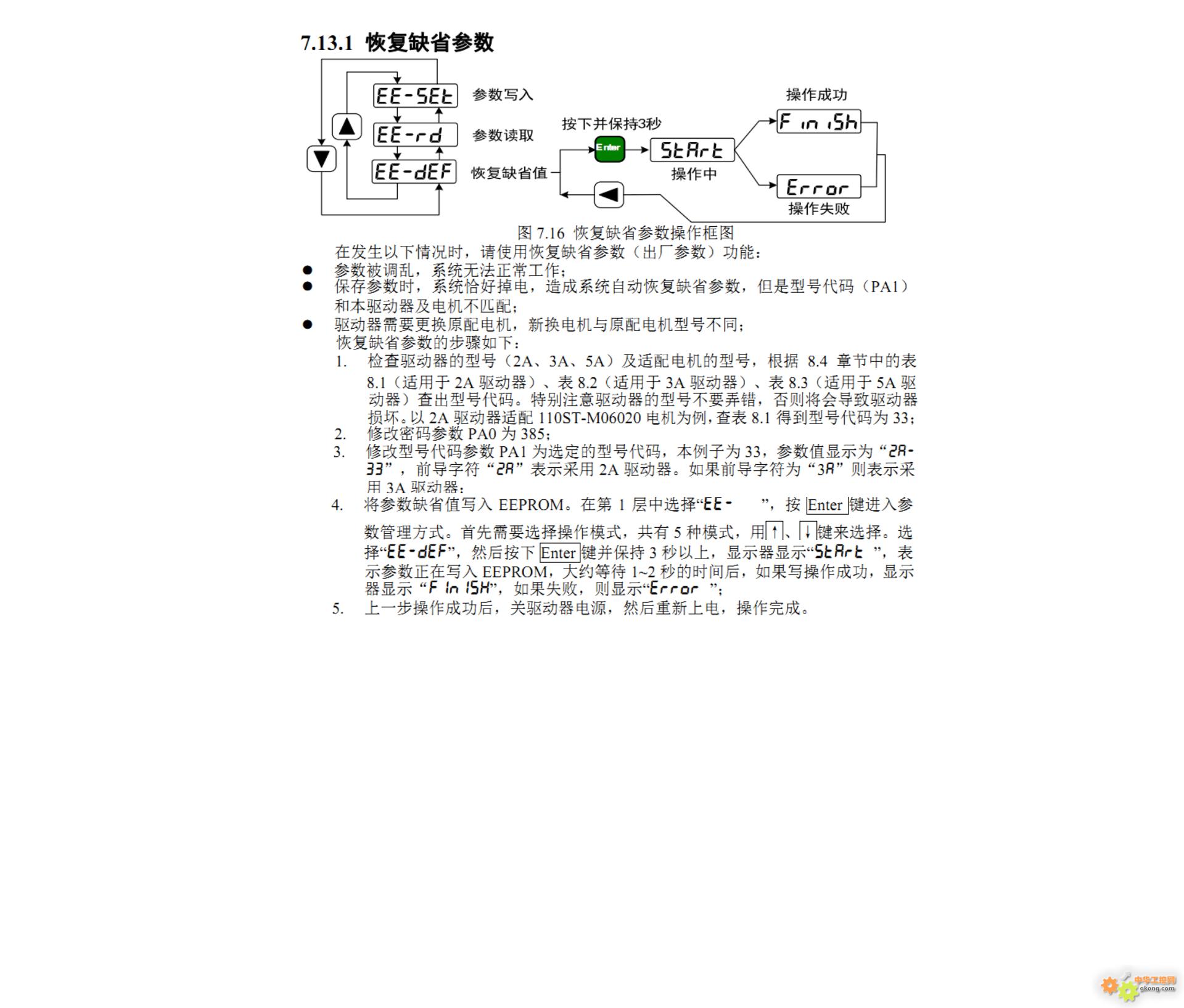

恢复出厂值也不行。

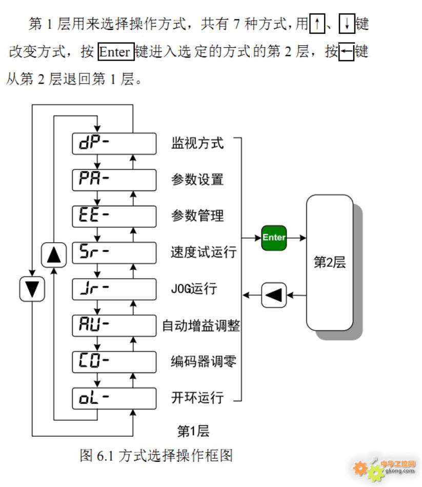

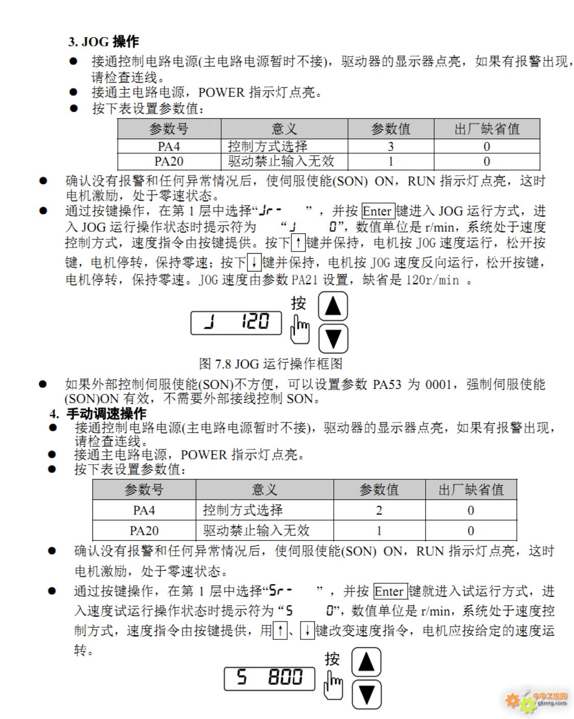

后来发现用JOG方式运行一次之后,

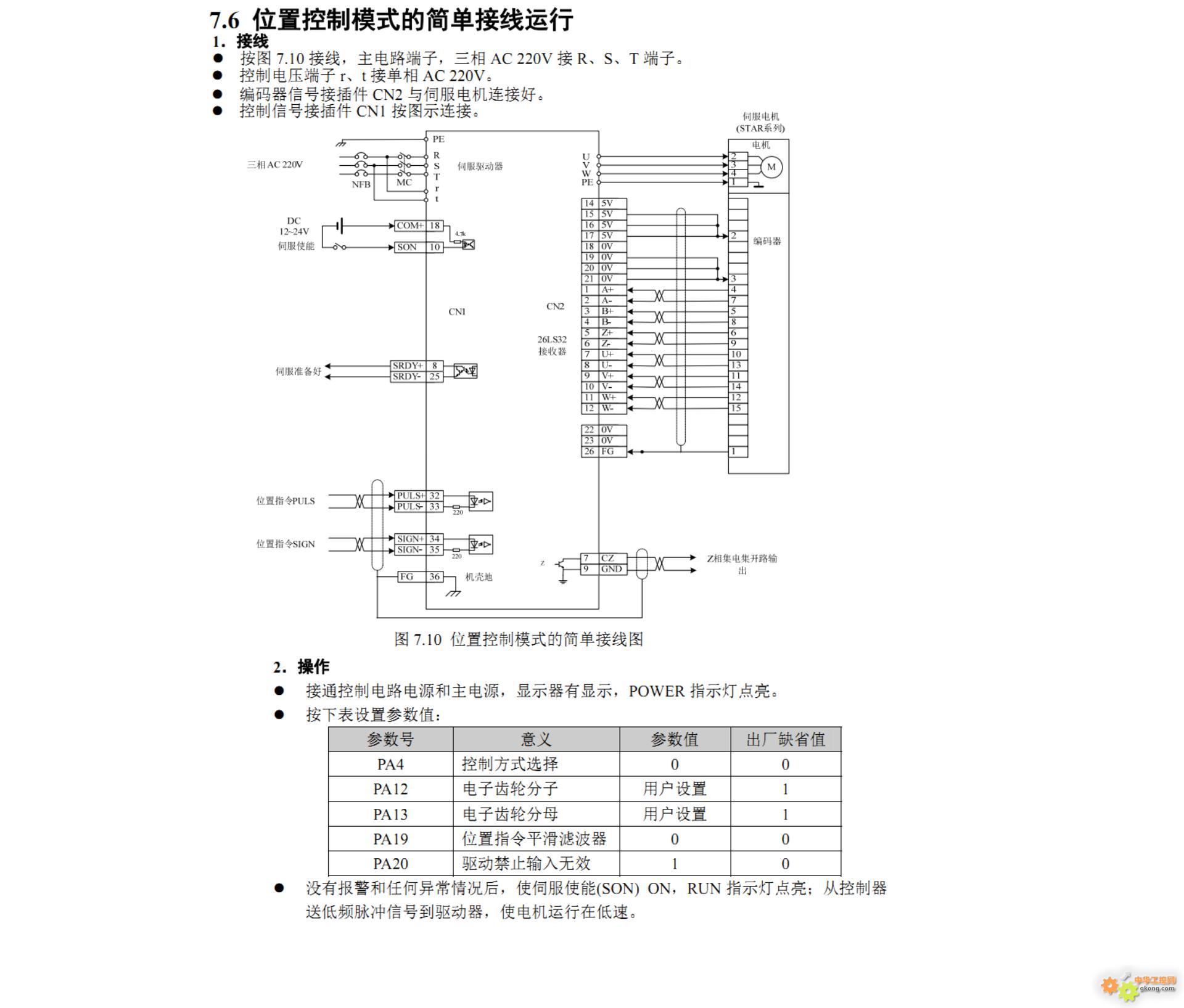

再使用外部脉冲位置方式,
空载可以旋转,
电机输出转矩也似乎还行。

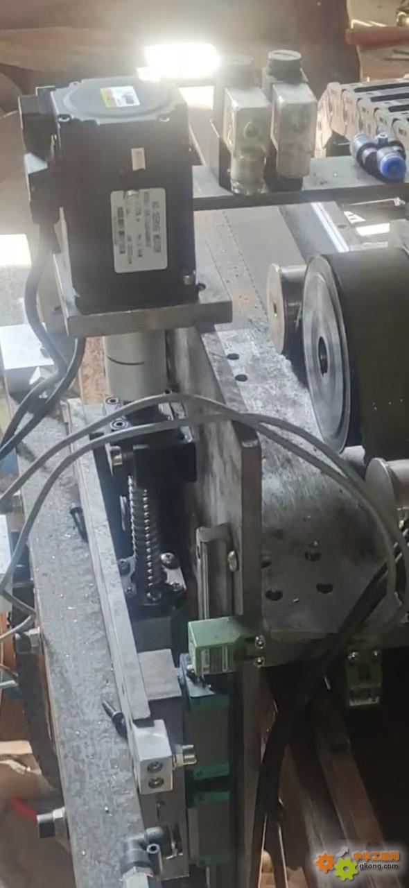

然后安装同步带后,始终在来回震荡。
来回十几次后报警ERR13过载。
调整刚性参数也没有用。
然后安装了一个1:5减速器,
稍微好了一点。
但是还是不怎么顺畅。
调节PA5 -PA9都没有用,
看看说明书了没有其它参数可以调节了
烦。

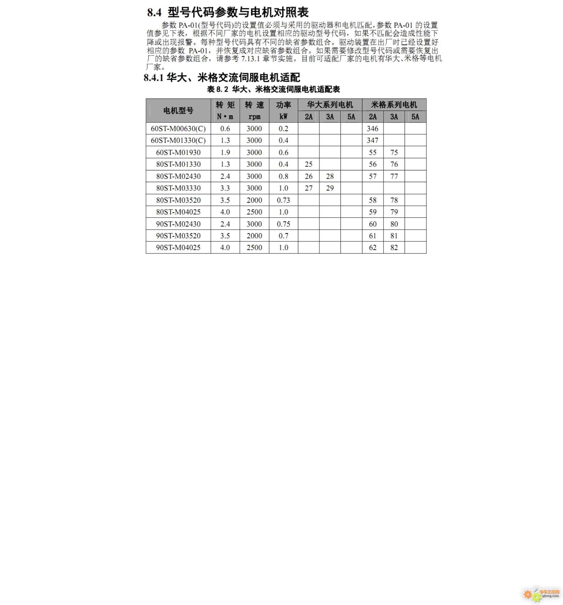

会不会是电机选小了 ?
换个大点的。

图片没看清楚是多大的电机,一般来说振荡和增益,刚性有关系,我们也有几个这家的,感觉日常使用还是没问题

怎么看都是电机功率小了。

电机750W
减速器1:5
看来确实有问题
所以不回复
只能拆下来玩玩了
以前就感觉这一套不怎么好
