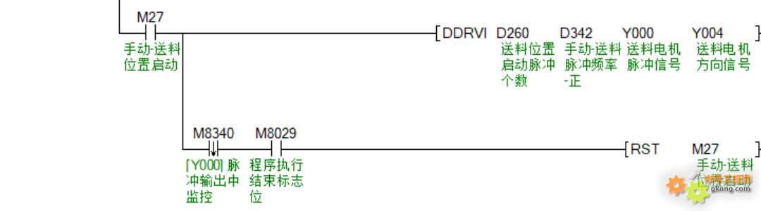

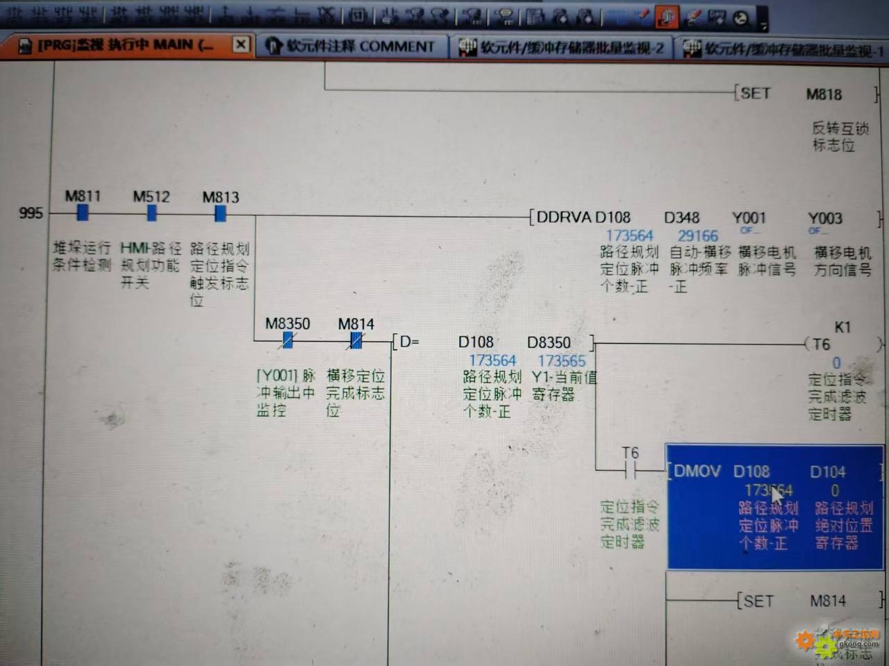

我走绝对定位有时候会卡着不执行下一步,发现DDRVA指令明明没断开但是脉冲数会少发一个,你们见过这种情况吗?

还有三菱的定位指令多个轴的情况下,怎么判断是那个轴的定位指令结束了?我之前是用LDF M8340 AND M8029,LDF M8350 AND M8029这样去判断,我手动可以,但自动程序有时候不清楚什么原因,会没有触发,然后现在改成了用比较去判断定位是否完成

一个仿字就能解释;

我第二个判断多个轴定位指令是否结束的是这样写的吗?

这种事你应该咨询卖家,要看他们仿的是不是彻底
一般来说这种仿的,逻辑控制与简单的发发脉冲还行
复杂的场合还是用正规的吧

唉,本来就是个非常简单的左右循环走固定定位的设备,结果工艺改了,程序就变复杂了

做个上下限比较就行了,不用纠结这一两个脉冲;既然都用仿的了,还要啥自行车?

我比较已经改成了±10个脉冲都算定位完成了,我就是好奇这样少发脉冲算正常吗?

带伺服还是换成真的三菱吧;
