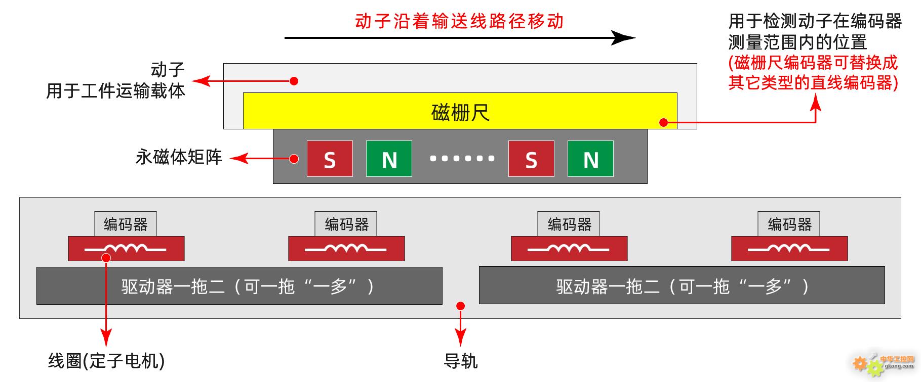

磁驱输送线作用原理是什么?
磁驱输送线基于交变磁场与直线电机原理运作,系统由定子和动子构成。定子固定在输送线轨道上,含有按特定规律排列的线圈绕组;动子承载物料,装配永磁体。
电流通过定子线圈产生交变磁场,磁场与动子永磁体相互作用,根据洛伦兹力定律产生推动力,推动动子沿轨道直线运动,从而实现物料输送。
(磁驱输送线的组件构成框架示例图)
