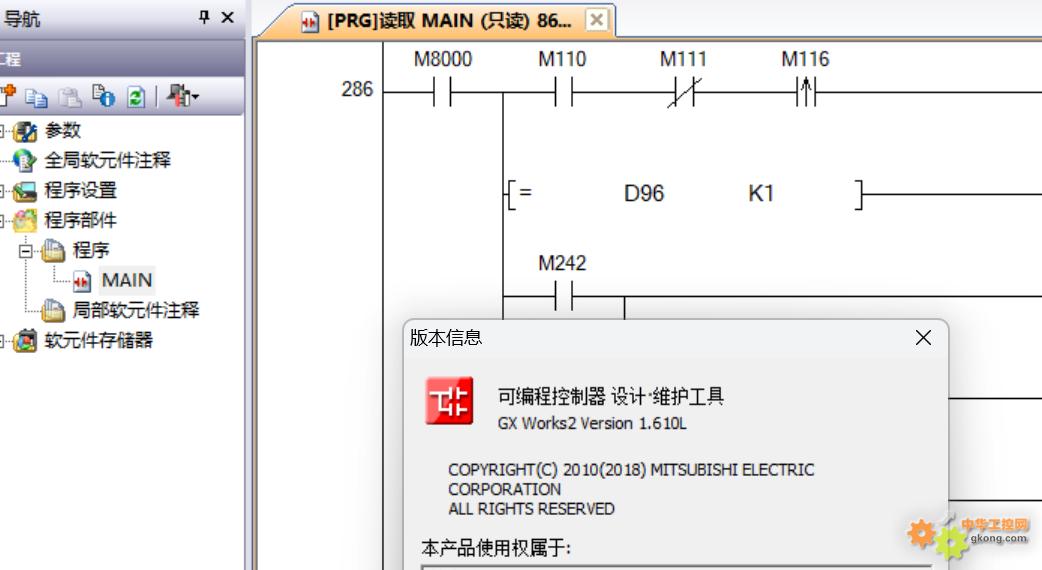

W11好像最近又默默的升级了
三菱PLC软件又能用了,是W11升级功劳?...
也就不到48h,又出现先前的提示,难道遇到黑客只能当天用?.....
回想整个过程,难道是这样?
能用时
启动软件---新建工程---编制程序--.......模拟---修改---存盘----提交用户
不能用情况
直接双击客户程序文件
启动软件---打开程序失败
软件自动退出
经过数次不同过程的验证~不论电脑是关机重启,还是直接重启
只要是直接点击程序,都是失败的,
如果先启动软件,再点击程序
结果有差别,软件不自动退出,但再用打开方式想打开程序,它自动退出了~别说W11不支持同时打开2次软件
如果你的三菱PLC软件也有在W11上不好使的情况试试如下操作
1.开启“GX Works2”
2.在“工程”里“打开”你需要的程序文件,or“新建”,如果以前打开过,就直接在底下找到文件点击它

是W11问题,还是WORKS2问题?
好奇葩
好在,不用翻出旧电脑
这或许就是办法总比问题多的又一例证

你那个升级贴以外还有解决办法吗?
回看一下那个贴(我前次也引用了一下),网友不是也没解决嘛,
那我再折腾它试试是不是太闲了
既然无意中有了这个解决方案,分享一下你用不到,别人遇到或许就此解决使用的问题

我的使用兼容模式就可以了

试过不行
