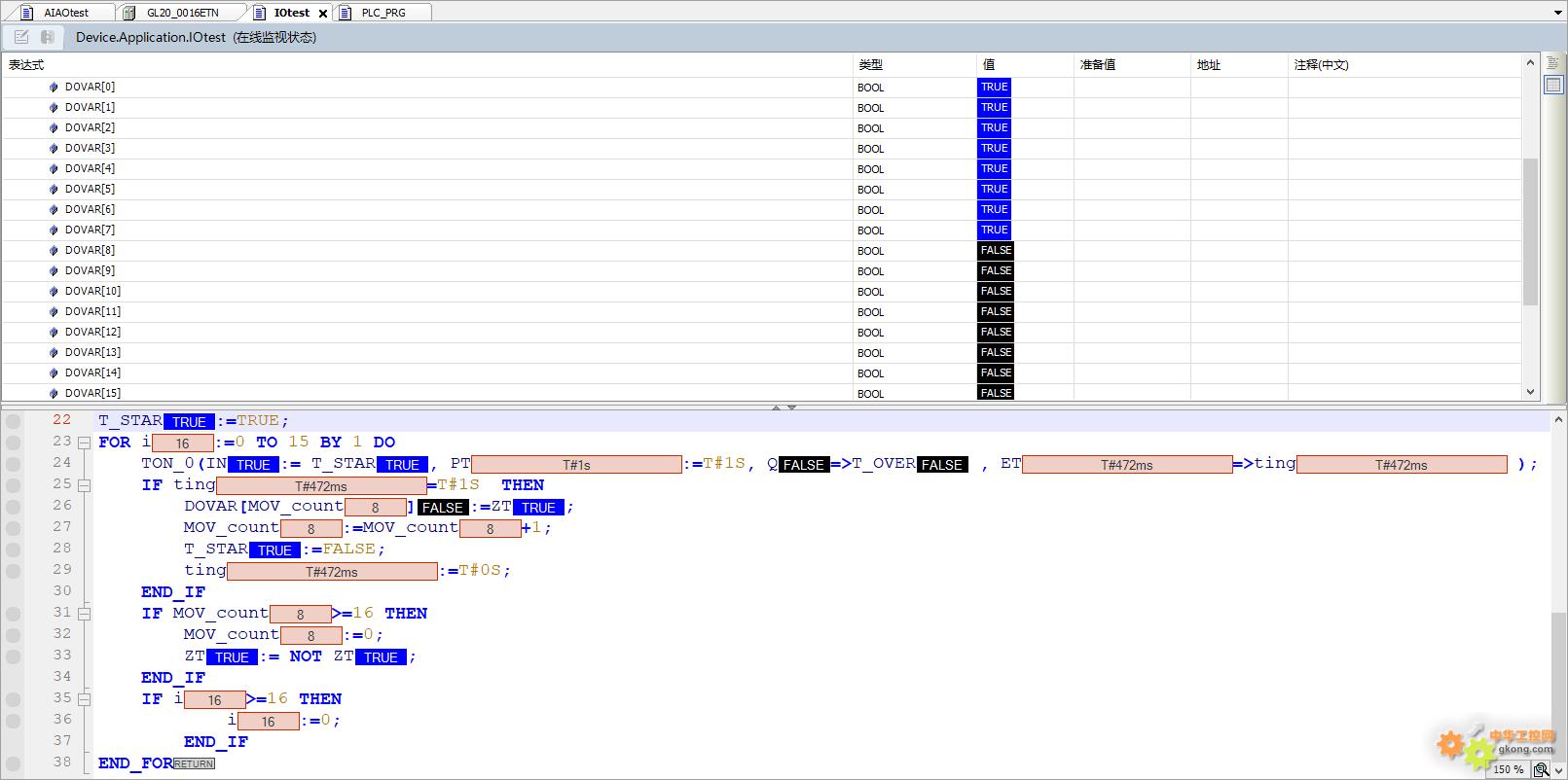

这段程序对一个16点输出的模块做了什么?

这程序还有优化的地方吗?还有没有更简单的写法和建议。请评论探讨一下,谢谢啦。

FOR里面还可以加定时器吗,见识了~
程序别写太复杂,不然以后自己都看不懂了。

发表于:2025/12/25 14:11:09
bnnyygy
在
2025/12/25 12:52:29
FOR里面还可以加定时器吗,见识了~
这个for看似没用,我也研究半天可不可以去掉,我去掉以后程序逻辑没有变,定时器的时间不合适了,正常是每一秒输出模块的一个点,16个都输出以后再从第一个开始每一秒关一个点,16个都关完以后再从头开,这样循环的。把这个for去了以后,这一秒间隔就没有了,输出点的状态刷新的特别快。

发表于:2025/12/26 10:15:37
跑马灯吧,没啥意义

发表于:2025/12/26 13:10:22
2969985636
在
2025/12/26 10:15:37
跑马灯吧,没啥意义
难得我也整不出来,哈哈哈
