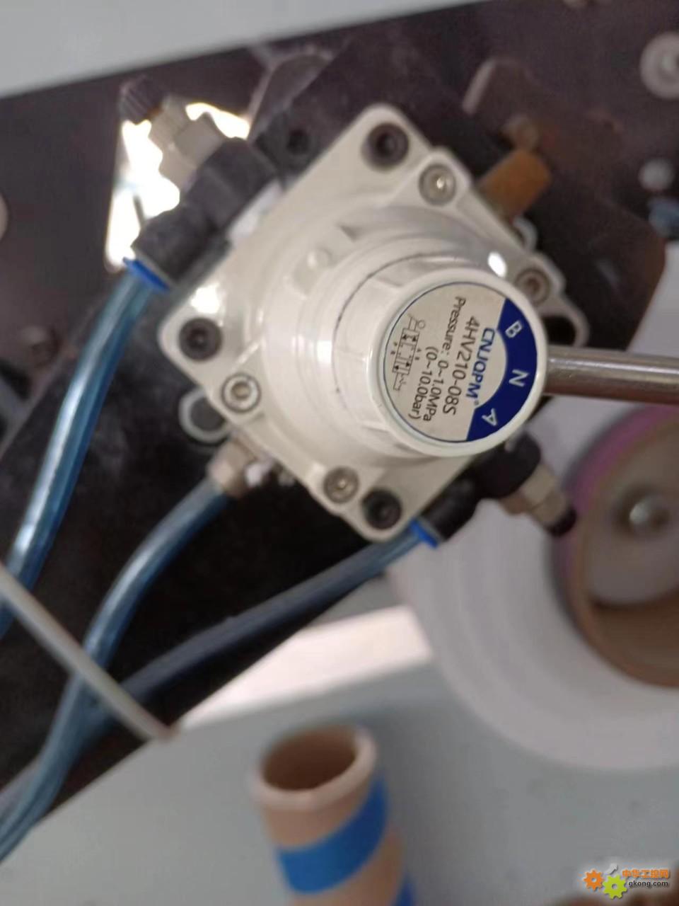

这阀谁有详细的说明书

这阀谁有详细的说明书

这阀谁有详细的说明书

手动阀?阀的机能上面不是有吗?一个方向PRAB都不通,另一方向P和A通,B和R通.4口两位
