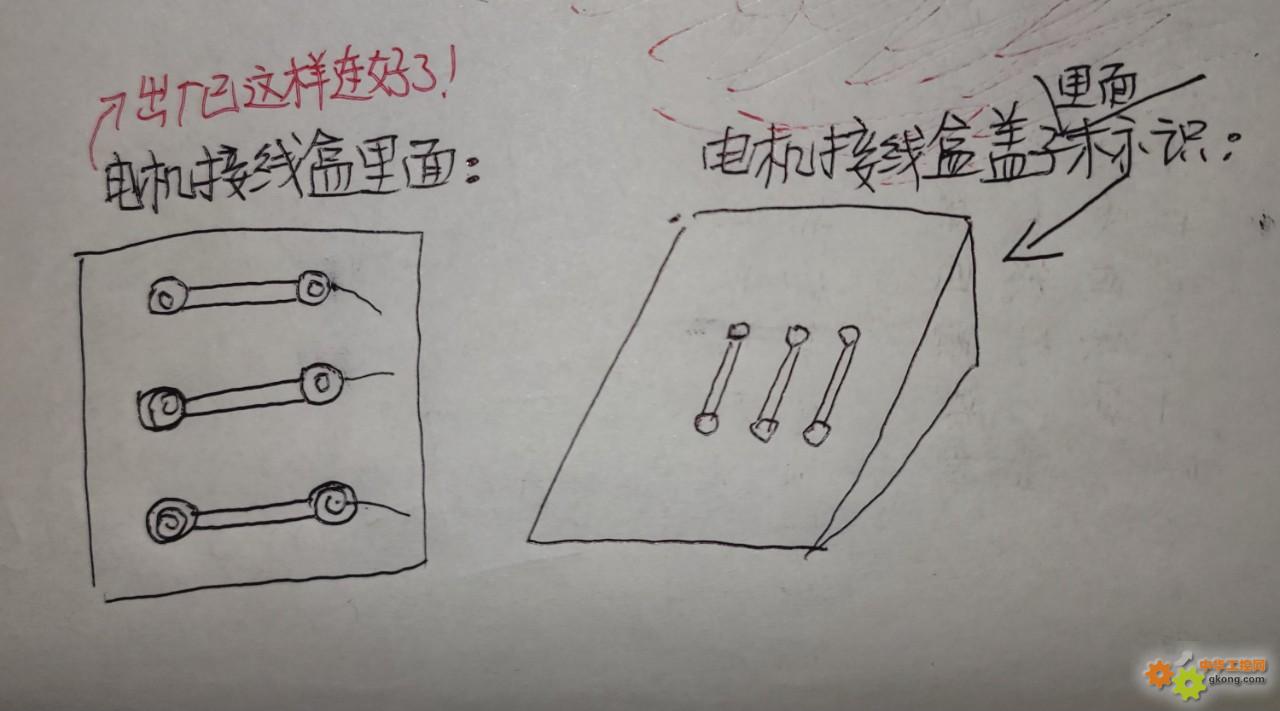

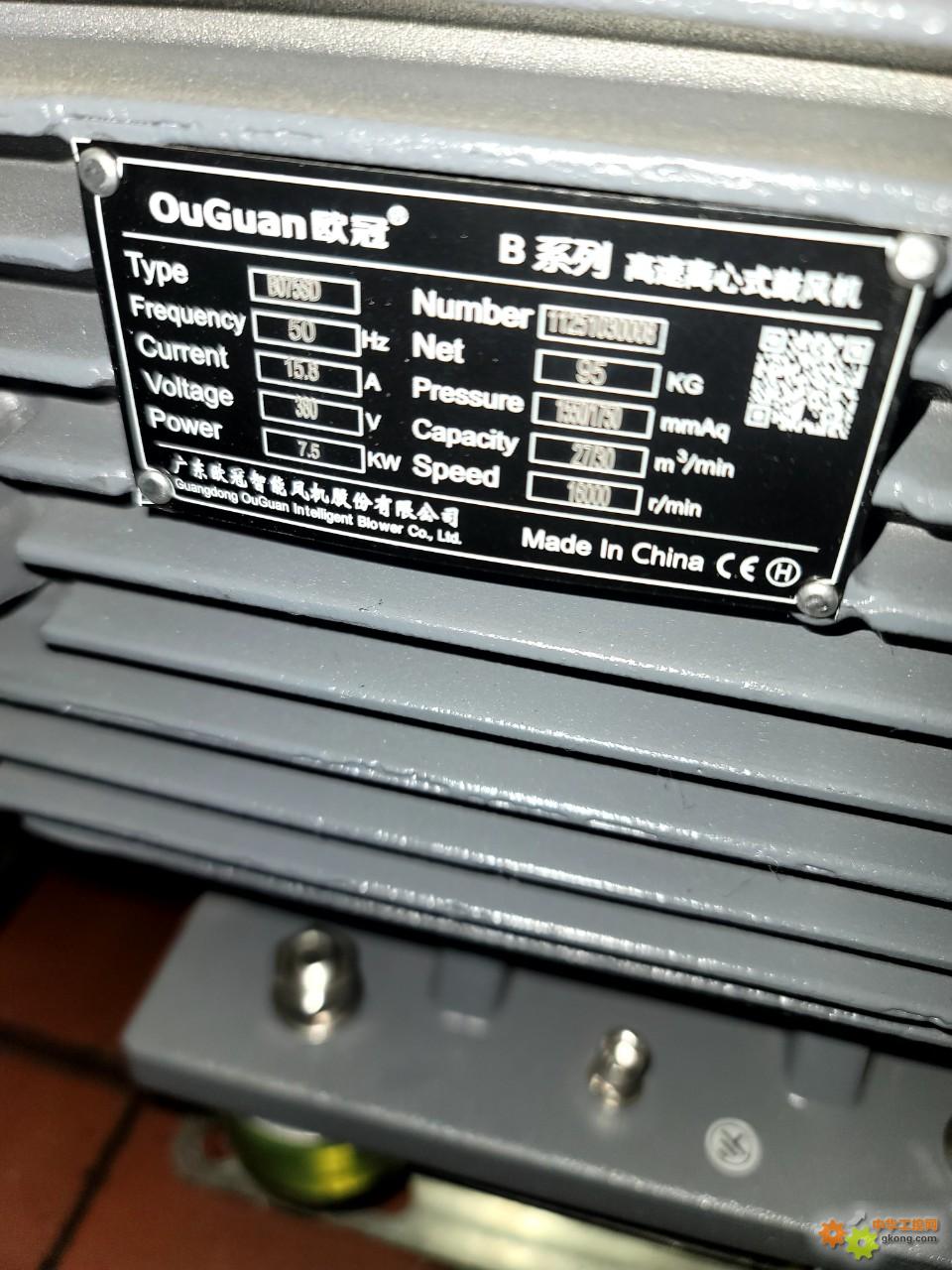

从铭牌上看也没有明确标明星形和三角形这种标识,打开接线盒看那个接线柱,上面已经连接好了那个三角形的连接片。拆开接线盒盖子,发现上面也明确标明三角形接法的标签。
请 师傅们指点迷津,是不是只支持纯三角形接法,不支持星三角降压启动接法?万分感谢。

星形的话得接660V.4KW以上一般就是三角形380V接法

功率比较大的都是三角形接法380,这样才有了星三角降压启动

明白,谢谢师傅,但是从铭牌上面看,好像不支持星形转三角形接法,只支持纯三角形接法。

如果你现在实际连接方式为三角形,输入电压380V,那么一般来说,380V三角形接法的电机都可以星三角降压启动。

这么小的电机,不用星三角
三角接法用380的情况才是支持星三角降压的
三角接法用380对于电机的每相电压就是380,如果接成星型,每相电压就是220
由原来的每相380变成220,这就是所谓的降压启动

三角形接法的电动机都支持相同电压下的星-三角启动。
