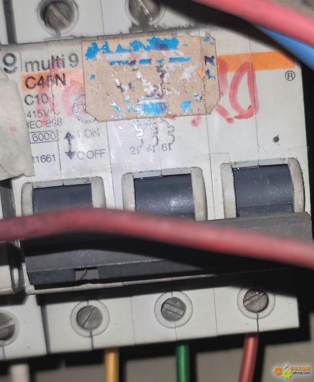

家人们,谁懂啊?这个开关到底额定电流是多大?

家人们,谁懂啊?这个开关到底额定电流是多大?能带多少千瓦的电机?

C10,10A

谢谢师傅,我把它看成C45A了

10A的开关。

C系列10A的空气开关
c型 (5-10)In 是5~10倍额定电流时脱扣,适用于感性负载和高感照明回路,例如卤钨灯,其启动特性的电流值较高,一般应用于配电回路保护及高启动特性电流的照明负荷。

C10,10A。一般用于照明系统。如果非要用在电机上3kw及以下吧

C10,家庭照明插座使用吧,电机还是使用D系列的

C10好像是家庭使用的10A电流
