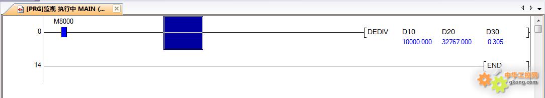

各位大师帮忙看一下。商应该显示零点几才对的,为什么显示不对呢。

重点检查寄存器地址有没有冲突的

回复 #2楼 YXBK
没有呀。单独做啦一个实验,没有重复的寄存器。

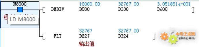

我这是模拟的,完全没问题
检查一下,数据格式对不对,三个数是不是都是浮点的
换个简单的数据看看,比如设为10除以10 或者10除以1
就只写除法这一行程序,用编程软件赋值看看

回复 #4楼 YXBK
忘记说啦,这个是汇川的,三菱的试过没有这个问题

0.3051851有什么问题吗?

3.051851e-001....

表达格式不一样,结果是一样的

回复 #6楼 pqsh
想让显示出来这样的数字,该怎么操作呢
0.3051851
