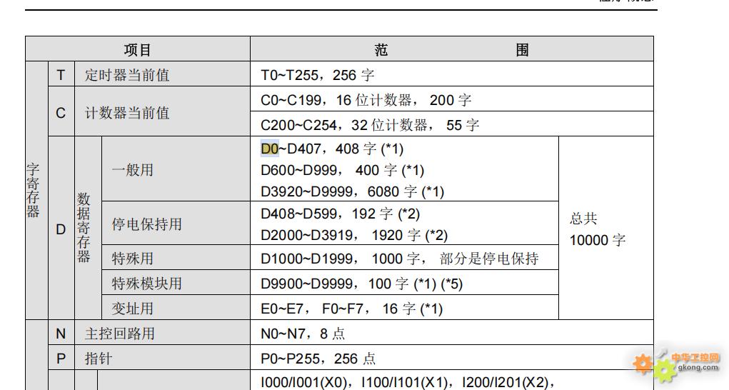

看资料,D0-D407不具有掉电保持功能吗???

看注释就是不具有掉电保持

回复 #1楼 YXBK
哦 谢谢
设备生产要哭晕WC了~数百个数据都要变,关键上位机软件是外协
图便宜换机型要慎重
给厂家出了只改PLC侧程序的方案,不清楚报价能否接受
不改,还用原型号,商务报价再提价?降价没多久再提价理由?
再一个卖出的几十台咋办?
相信老板会接受报价,只是验收会严格,可能还会出点其他要求

一个PLC没几个钱,这样搞一下,代价可不低,
所以,新型PLC还是好,容量大,保存区域也大

发表于:2025/12/10 10:43:02
bnnyygy
在
2025/12/9 14:33:43
作为有量生产厂家,降低成本在内卷时代可以说是当务之急,不是吗?
对于我,这就是个介入机会,以后可能就没你什么事了
先前做个的类似客户,他的产品还出国了,前后改过(算功能升级吧)10几次,最后一次是双语的

哎,这些古老的PLC连几个寄存器是否掉电保持都要分这么细,,
这款可不古老,分这么细确实还不太适应

改造 不换硬件 只能就着原来的硬件修改了

大概率还是技术人员的事,没注意到,不换硬件的话,就数据传递下,上电再传回来。。。

应该所有的D区都可以按照自己的实际需要设置为掉电保持或者不保持。
