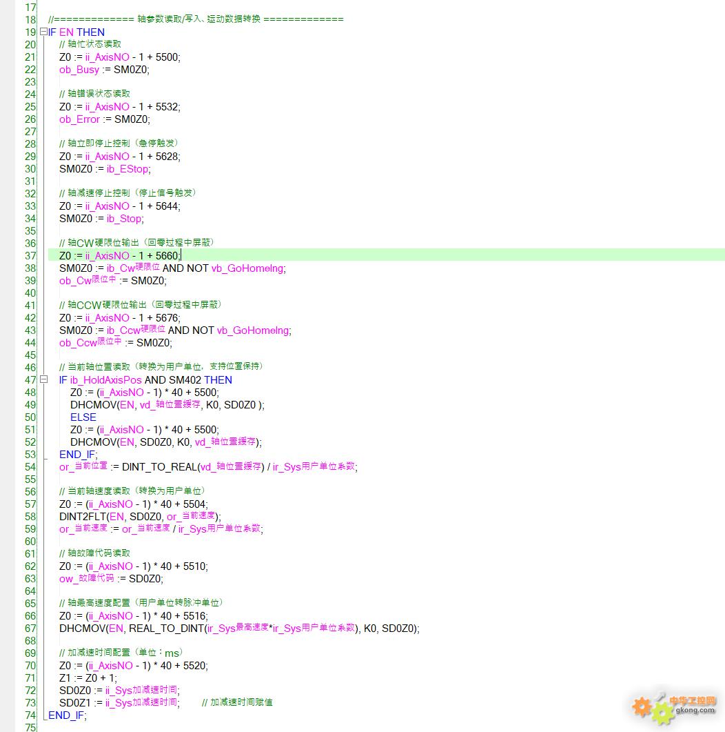

现在程序都讲究可以复用,所以封装FB,使用的ST,方便以后项目使用;

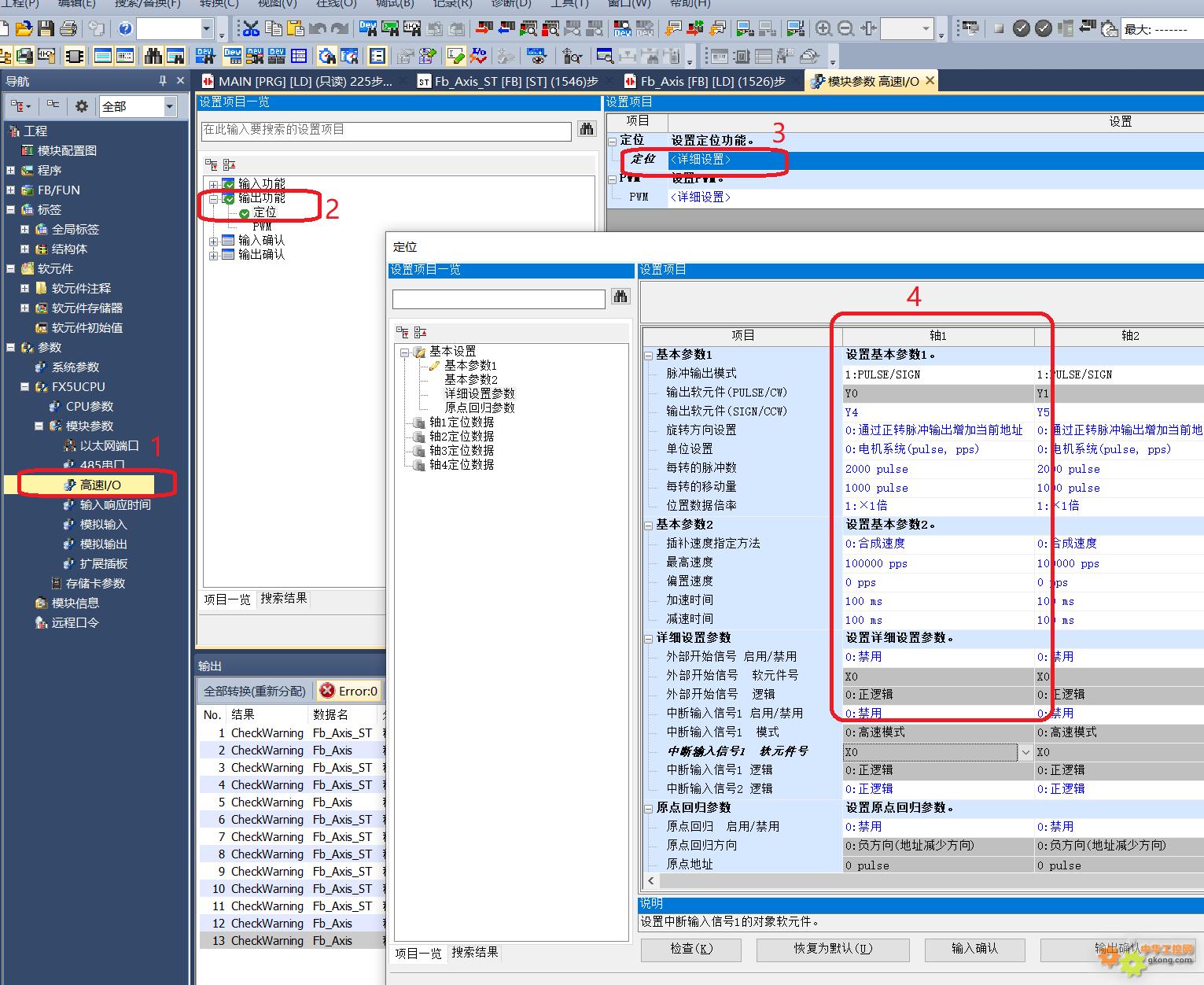

来个流程吧,
1,设置高速IO,把轴参数设置好<回原点我一般自己写,所以不用系统自带的回原点>
2,FB程序编写,
<因为要封装FB,外面只需要输入轴号就可以控制不同的轴,所以要用到变址寄存器Z>
Z的用法简单说明:Z0:=K100;  MOV K666 D0Z0,那么就是MOV K666 D100, Z0M0:=TRUE,那么就是M100:=TRUE;意思就是这么个意思把;

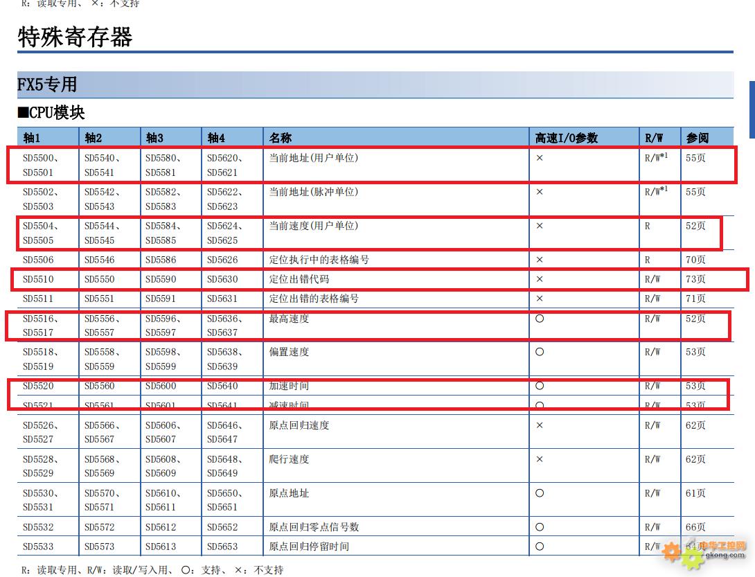

系统SM,SD具体情况,我需要使用的框出来了:
I/O信号的交互:

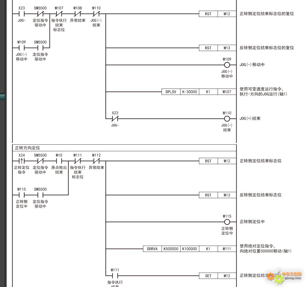

手动,相对,绝对 程序:
手动JOG:
*** PLSY 用于发生脉冲信号的指令。仅发生正转脉冲,增加当前地址的内容。只支持CPU模块。***
如果有扩展轴,用PLSY就不能用了。
所以,我用DDRVI。相对定位指令,把定位位置设置很大,JOG+是正数,JOG-是负数,断驱动就停止,一样的JOG功能
绝对移动:DDRVI;
绝对移动:DDRVA,但是需要注意,当前位置=定位位置,标志位不会动作,所以,驱动条件要加 当前位置<.定位位置
DDRVI/ DDRVA   (EN, S1, S2, D1, D2);
EN=驱动使能,S1=速度,S2=位置,D1是轴,1~12<根据硬件来>,D2是输出结果,bit0=异常结束,bit1=正常结束。
以上,轴可以正反转点动,相对定位,绝对定位了;
