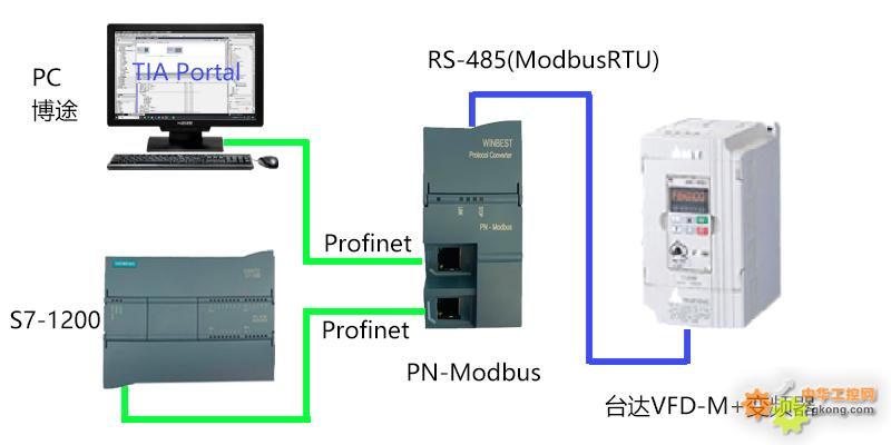

       本例将结合实际的应用案例,来讲解一下PN-Modbus系列网关的配置使用方法,台达VFD-M+类型变频器是一款工业常见变频器,数据通过RS485 Modbus RTU协议传输。我们需要将该变频器接入S7-1200PLC,然后用博途V17读写其状态、频率等数据。
连接框图:

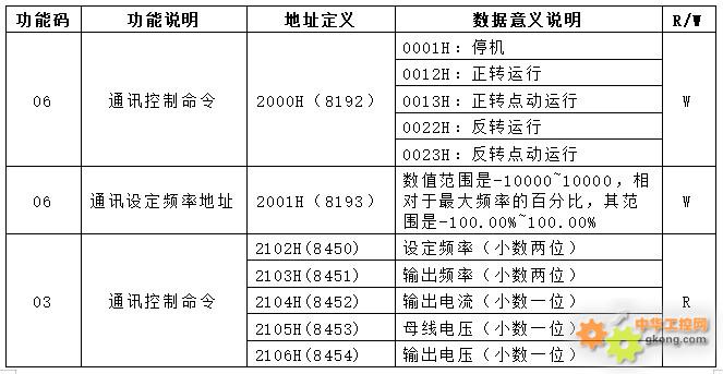

寄存器地址表:

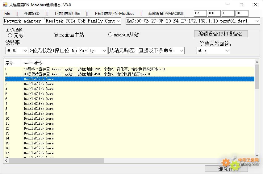

(1)通讯组态软件参数及Modbus命令设置如下:
复制该链接下载:http://www.dl-winbest.com/download/PNMD.rar
备注:
Ⅰ) GSD 文件名称由 GSDML-V2.32-winBest-master(主从站方式)-pnmd01-EVAHD(标识符)-20251126(日期).xml 构成,其中标识符用于区分网关设备配置,随机生成;
Ⅱ)设备名不能以数字开头、不能使用中文、不能包含特殊符号和下划线、不能以 port 开头;
Ⅲ)设置完成以后,一定要点“下载组态到PN-Modbus”,这样才会写入PN-Modbus网关。

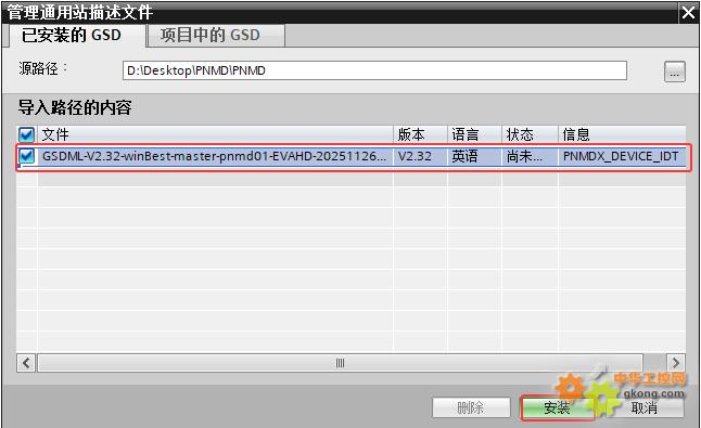

(2)生成GSD文件并在博途里安装GSD文件,然后添加对应使用的CPU类型。

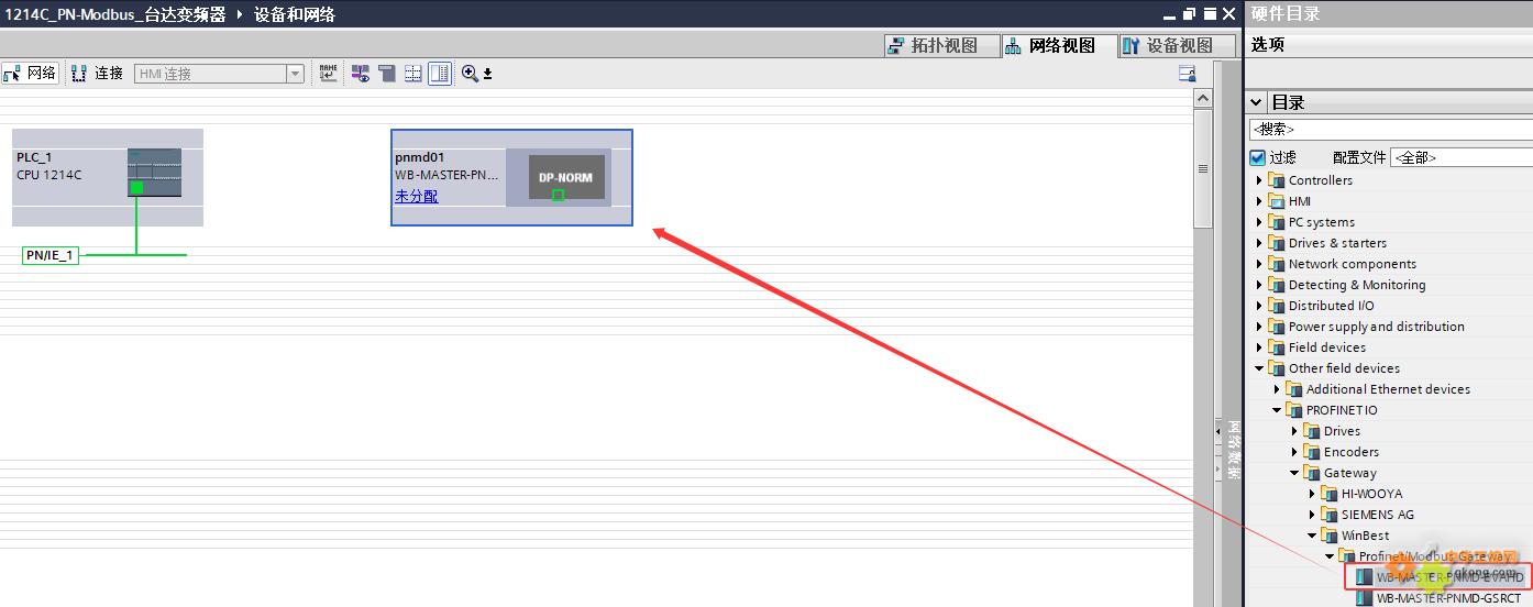

(3)在网络视图界面的“硬件目录”中,单击“Other field devices” ->“PROFINET IO”->“Gateway” -> “WinBest” ->“Profinet/Modbus Gateway”>>“WB-MASTER-PNMD-XXXXX”,最后双击或者拖动“WB-MASTER-PNMD-XXXXX”图标,将网关添加到工程中,如下图所示:

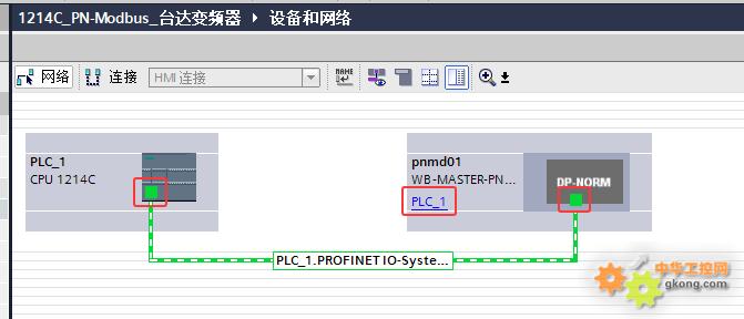

(4)拖动连接分配网络到 PLC_1

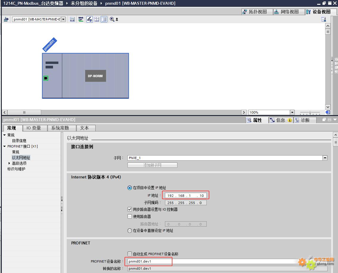

(5)进入设备视图以后,双击 Profinet网关的网口,便可以查看到在组态中 PLC 给 Profinet 网关分配的 IP,也可以自行对 Profinet 网关的网络相关参数(IP和设备名称)进行修改。
注意:IP和设备名称必须要与通讯组态软件里设置的设备IP和设备名一致!

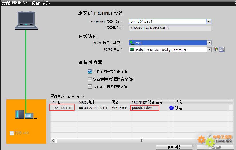

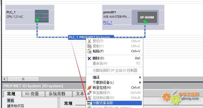

(6)可通过分配设备名称功能确定网关状态,选中绿色网线,右键单击弹出对话框,点击“分配设备名称”。
接下来选择 PROFINET 设备名称,下拉菜单选择该网关,点击“更新列表”,查找 Profinet 设备,可以通过“闪烁LED”功能查找当前设备(此时LINK和STOP灯都为闪烁状态),如果发现当前IP和设备名不一致,可直接点击“分配名称”,最后状态为“确定”即可。

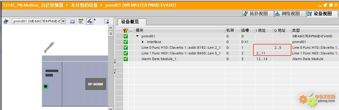

(7)经过前面的设置,我们就完成了所有的配置操作,接下来我们就可以通过博途操作 PLC 来读取温湿度传感器的数据了,导入GSD文件后,博途自动随机生成 I 地址和 Q 地址。I 地址是读取数据地址,Q 地址是写入数据地址。
(8)监控表中读写温湿度数据,在设备视图中查询到,变量温湿度等对应 I 地址 2~7。

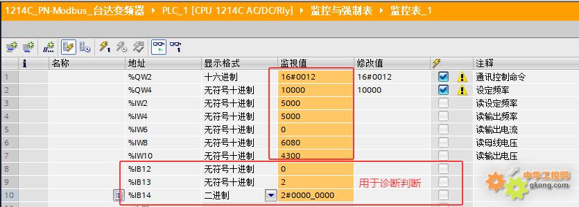

接下来我们通过添加新的监控表,在监控表中通过 IW 指令来直接读取温湿度传感器的温湿度数据。

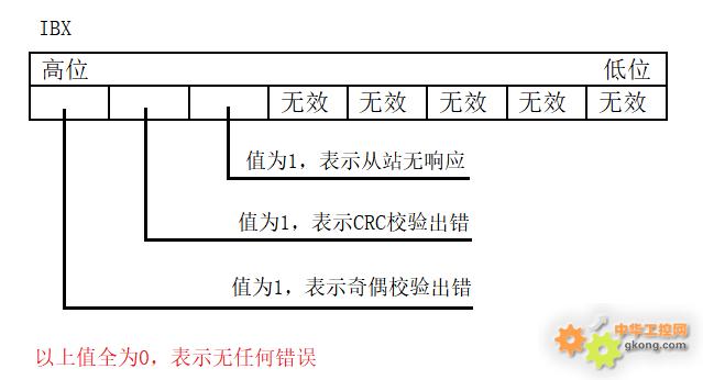

诊断报警判断:
网关设备视图最后一槽位“Alarm Data Module”用于诊断状态,自身占用3个字节,本例数据解析如下:
第一个字节IB12(十进制显示):PLC中组态参数与PN-Modbus组态参数是否一致,一致为0(无错误),不一致请重新配置GSD文件及下载参数。
第二个字节IB13(十进制显示):用于轮询Modbus命令槽诊断,4秒钟自动下一条命令。
第三个字节IB14(二进制显示):用于显示当前轮询Modbus命令槽的通讯状态,其字节解析如下:
