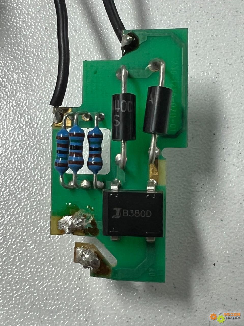

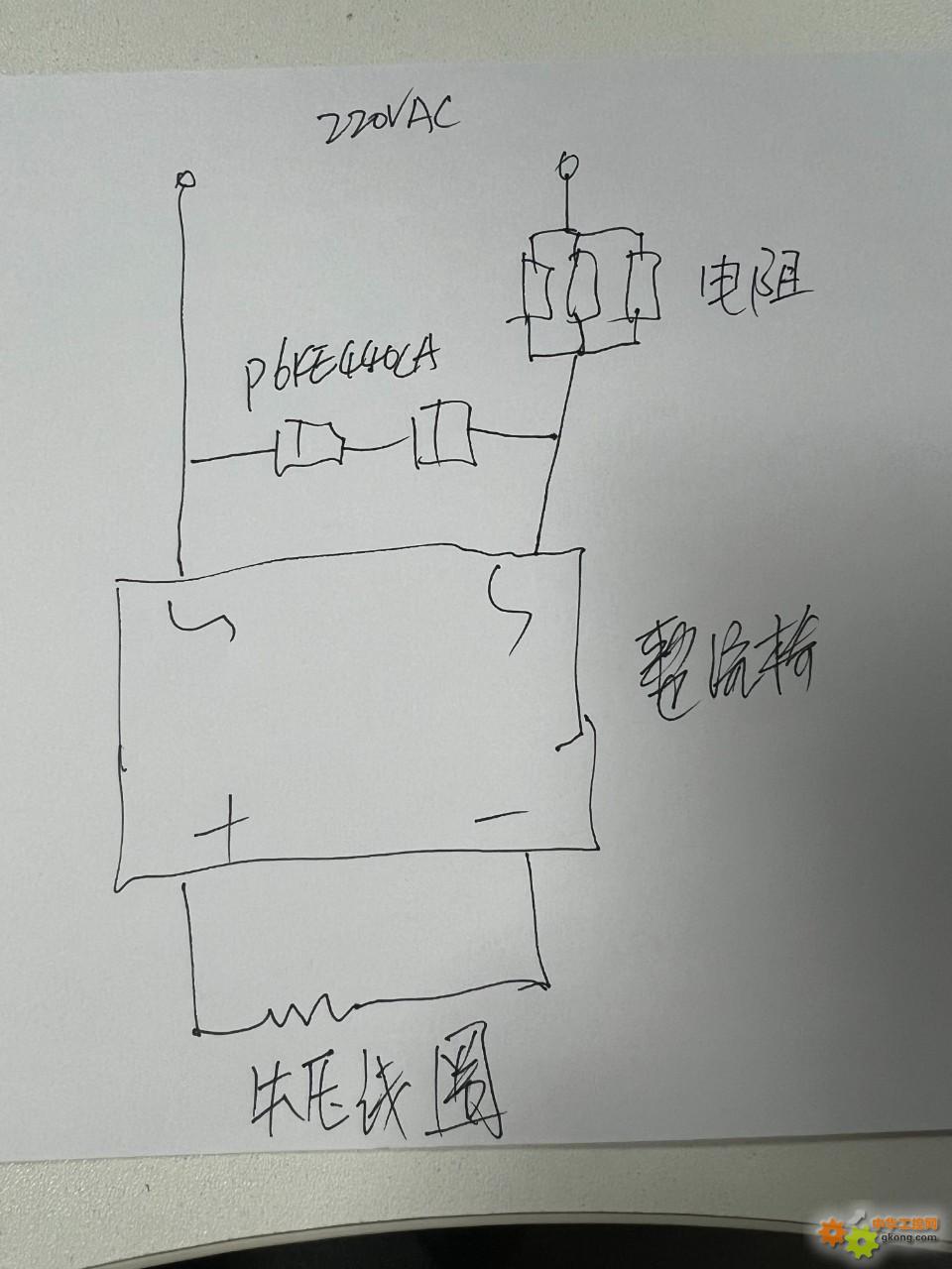

搞不懂为什么三个同样的电阻并联

增加(功率)电流,合理利用空间

失压线圈电阻多少,可以算下电流就知道了,并联增大电流,串联增加耐压

我想的是其实可以用一个小阻值大功率的替代,就不用并3个了

我的意思是应该可以用一个小阻值大功率的代替

小阻值大功率的长度变长了。估计电路板要变大。猜的

增大功率,散热更好

从散热来说,感觉比单独一个是要好点

是可能比一个电阻的散热好。
