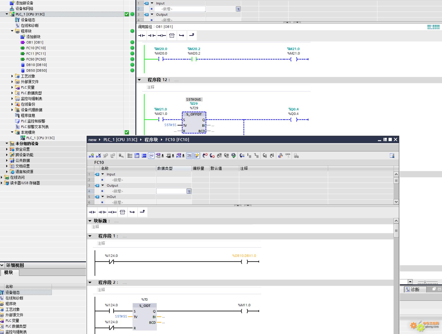

程序正常运行,就是FC10.50不能在线监控,监控是灰色的,程序逻辑运行正常,F11可以在线监控;
FC10 11 是LAD,FC50是SCL。
原来是313C V2的PLC,坏了找了一个相近的V3,然后插卡,用博图V16重新组态硬件,下载进去就可以运行了;

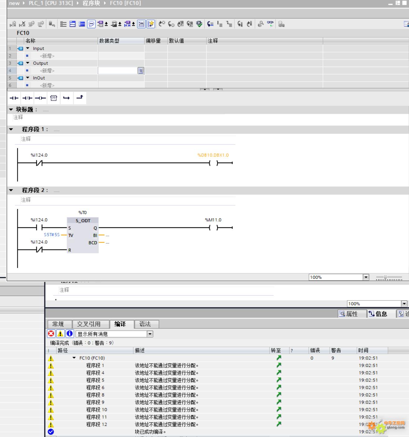

整体编译项目没警告,报错,本来也可以运行;
单独编译F10 .50 会警告,该地址不能通过变量进行分配?
以上,西门大佬指点一下?

问题解决了,DB块里面的变量是 定义的word类型,FC10里面是用的bit位,%DB10.DBX1.0 这样,下面又有比较指令类型是字;
问题就出在这里也就是警告信息;
把第一个16位字改成 ARRAY[0..15] OF BOOL ,这样,就OK了,
字比较 就用BOOL变量串联起来就OK了
