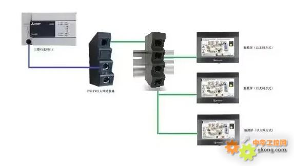

客户有一款三菱PLC,型号为FX3GA,想转成以太网的方式与3台触摸屏通讯。
我们针对客户的需求,配置了ETH-FX转换器,中间再加上一个普通的工业交换机,就可以将本身不太网口的ETH-FX系列PLC(FX1N/1S/2N/3S/3G/3GC/3U/3UC)转成以太网后,与触摸屏或者是上位机实现以太网方式的通讯,连接图如下,供有类似需求的客户参考。
