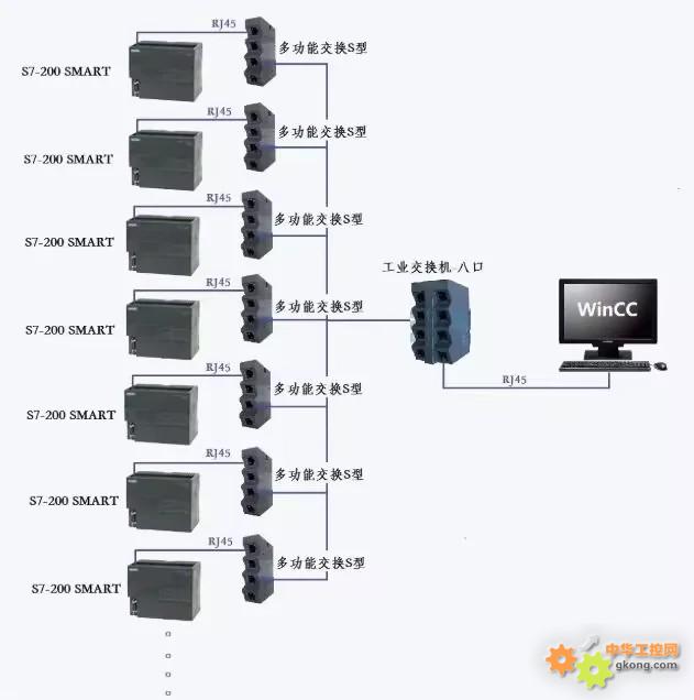

客户有15台S7-200smart PLC都要接入WinCC寻求我们解决办法,分享应用方案如下。
由于S7-200smart CPU价格低廉,性能优异,已经被大量应用。
有很多项目上要用一台WinCC监控十多台甚至几十多台S7-200SMART
用以太网的连接方式都是通过OPC(PC ACCESS smart)来作为WinCC的驱动的,该种方式最大的缺点是只能连接8台S7-200SMART PLC
而且该方式有一个最致命的缺点:当这8台当中的任意一台断电或者通讯故障时,都会引起另外7台PLC的通讯中断
它的工作稳定性非常不好
所以一般用PC ACCESS都是连接单台S7-200SMART PLC
而当WinCC连接多台S7-200SMART PLC时都是使用大连德嘉的多功能交换机A型或者S型。
使用的驱动是S7-300 TCP,用该种方式能连接的200smart PLC最大数量可以达到64台
有客户反馈说它连接超过64台的时候也依然正常可以工作没有问题。
所以如果您想用WinCC连接多个200SmartPLC,最稳定的方式就是使用大连德嘉的多功能交换机S型或者A型。
