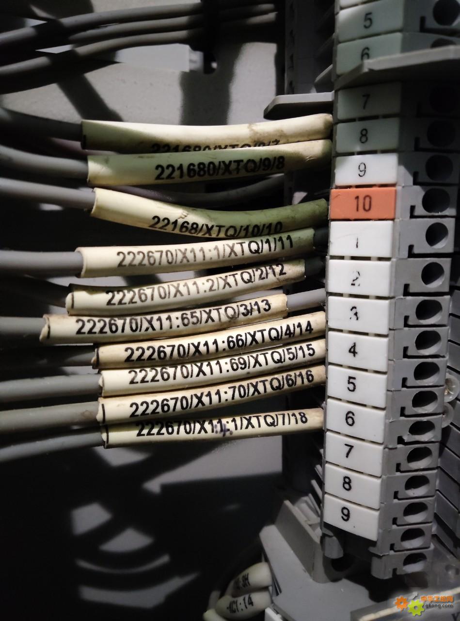

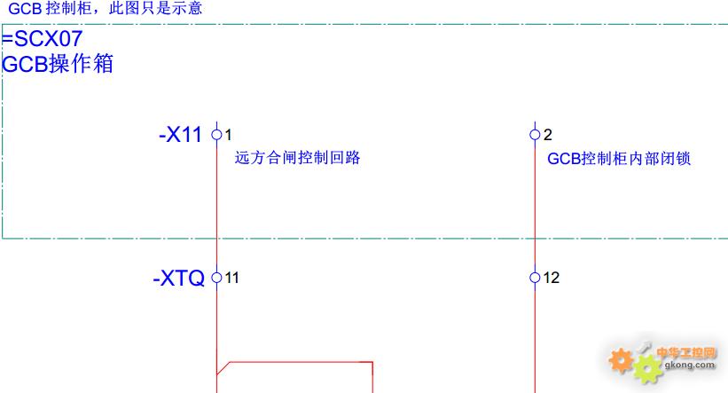

线号的表示方法有多种 ,看看这种表示法:2670/X11:1/XTQ/1/11,22670应该是电缆号吧,操作箱X11端子排第1号端子接往同期柜XTQ的11号端子

3天的活估计打信号端子都要2天

不能说不好,只能说打印时、安装时要求较高。如果是自动端子机及端子自动打印结合在一起的设备就会很方便。

太复杂了!不是画这个图的后期维护靠这查线估计也头疼。
只要能体现设备起始和终止点就好了。 如果在端子排上中转 再加上端子号,其余就不用了。

这线号好~维护容易很多
22670应该是图纸号

维护的确是很方便呀 。

个人感觉线号还是以本箱子为主!因为一个箱子一套图纸,只要能对应本箱的线号就好!

线号的表示方法有多种 ,是不是柜号+设备号+设备连接点也很合适呢,虽然也很繁琐 。

这种是大工程,标准必须做好,不会在乎时间的。

这个标识,应该是前半部分表示线的来处,后半部分表示这个地方的位置!
