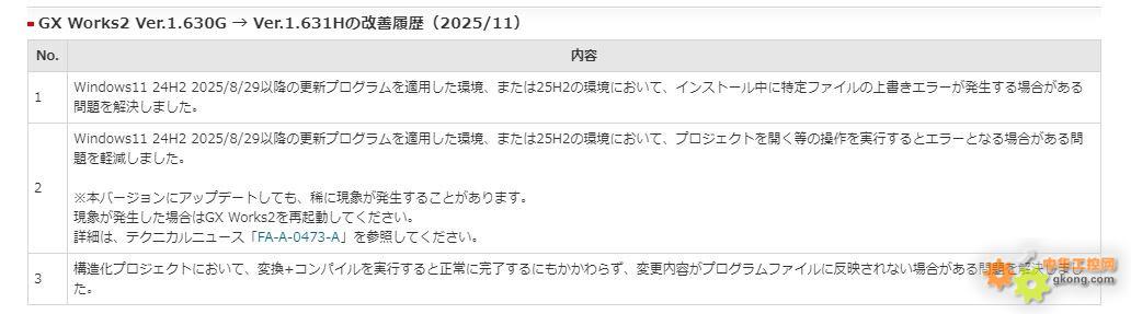

对于升级Win11系统补丁后GXworks2不能使用的问题,三菱给出的解决方案

发表于:2025/11/13 14:00:44
升级GX Works2软件至1.631H版本
我相信中国官网很快就会上架对应的版本。
Good Luck~

发表于:2025/11/14 16:34:04
以下是受影响的软件最终解决该问题的时间:
IQ WORKS 2026年11月
Navigator 2026年11月
GX Works3 2026年1月
GX Works2 使用1.631H版本以上
FR Configurator2 2026年6月
CW Configurator 2026年10月
MX Component5 2026年6月
MX Sheet3 2026年6月
GX Developer 停产品,不解决了。
在解决方案出来前,官方建议卸载有问题的Windows补丁并停止更新。
Good Luck~

发表于:2025/11/18 9:49:54
没用,更新了还是打不开,启动失败

发表于:2025/11/18 9:52:02
回复 #2楼 1748353331
昨天更新了,不行,今天又莫名其妙的好了

发表于:2025/11/24 16:41:23
回复 #3楼 1748353331
win11系统重装Win10系统解决了

发表于:2026/4/23 16:38:13
1748353331
在
2025/11/18 9:49:54
没用,更新了还是打不开,启动失败
将软件升级到1.635M版本,请注意:1.635M版本不再支持Win10系统。
