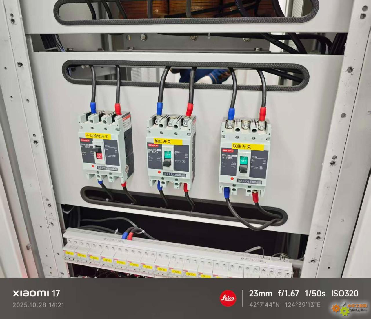

今天遇到 一种新情况 ,领导提出要对3个断路器进行互锁,这个电商 平台上可能 更难搜到。

回复 #6楼 YXBK
安装更简单,也不贵,但国企采购流程慢。

回复 #4楼 liuxd6909
装小柜子,模拟三锁二钥匙可以吗?
