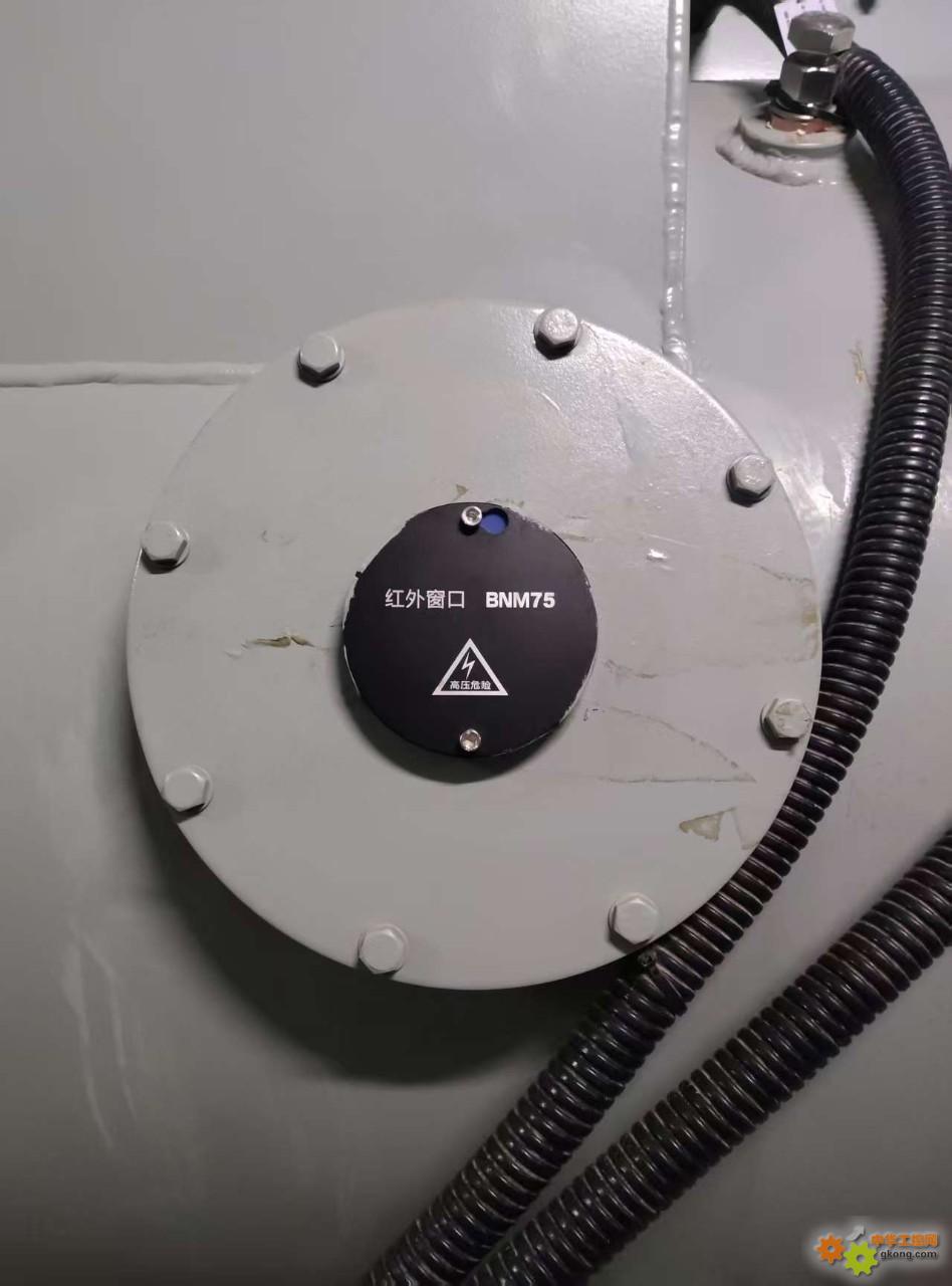

1、高压开关触头和母线连接点处于特殊的环境中,传统的热电偶、测温探头、光纤等无法实现精确测温,这时就可以安装红外窗口。
2、红外窗口是一个可以透过紫外线、可见光、红外线的光学窗口,将具有红外窗口安装在开关柜上,就可实现开关柜在运行状态下红外成像测温。
通过红外窗口,运维人员可直接扫描柜内设备或封闭母线内部连接点,避免传统接触式测温(如热电偶)受电磁干扰或高压环境限制的问题

经常遇到象主变高低压侧三相套管红外测温,封闭母线连接处红外测温 等等 ,这些地方  采用红外测温可有效避免传统接触式测温(如热电偶)受电磁干扰或高压环境限制的问题 。
