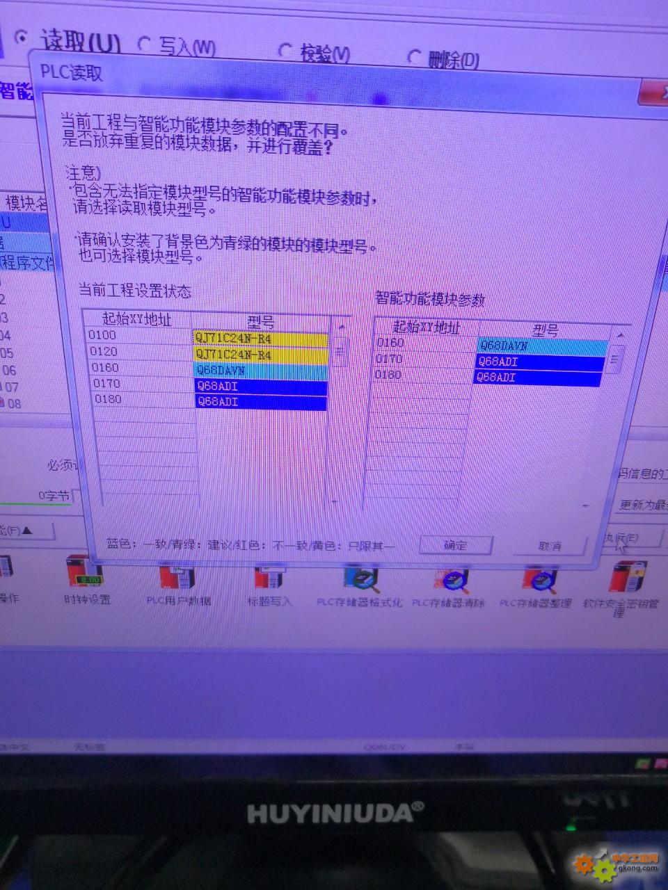

该设备的PLC自带网口,通过无线路由器与proface通讯,又与另外一台设备的FX3U配的以太网模块通讯,该Q06PLC还挂了网络模块QJ71E71-100与公司网络通讯,应该是公司通过这个QJ71E71模块采集数据用的。

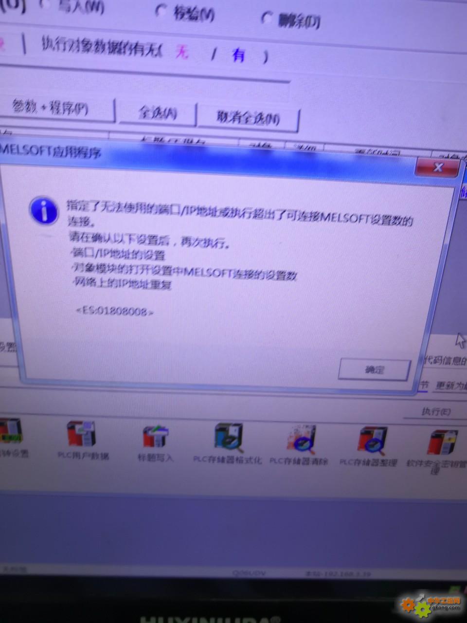

电脑连接WIFI后通讯测试已成功了,但读取程序一会儿报错,什么IP地址、端口、连接模块数量多等等,后来怎么折腾都通讯不上了。

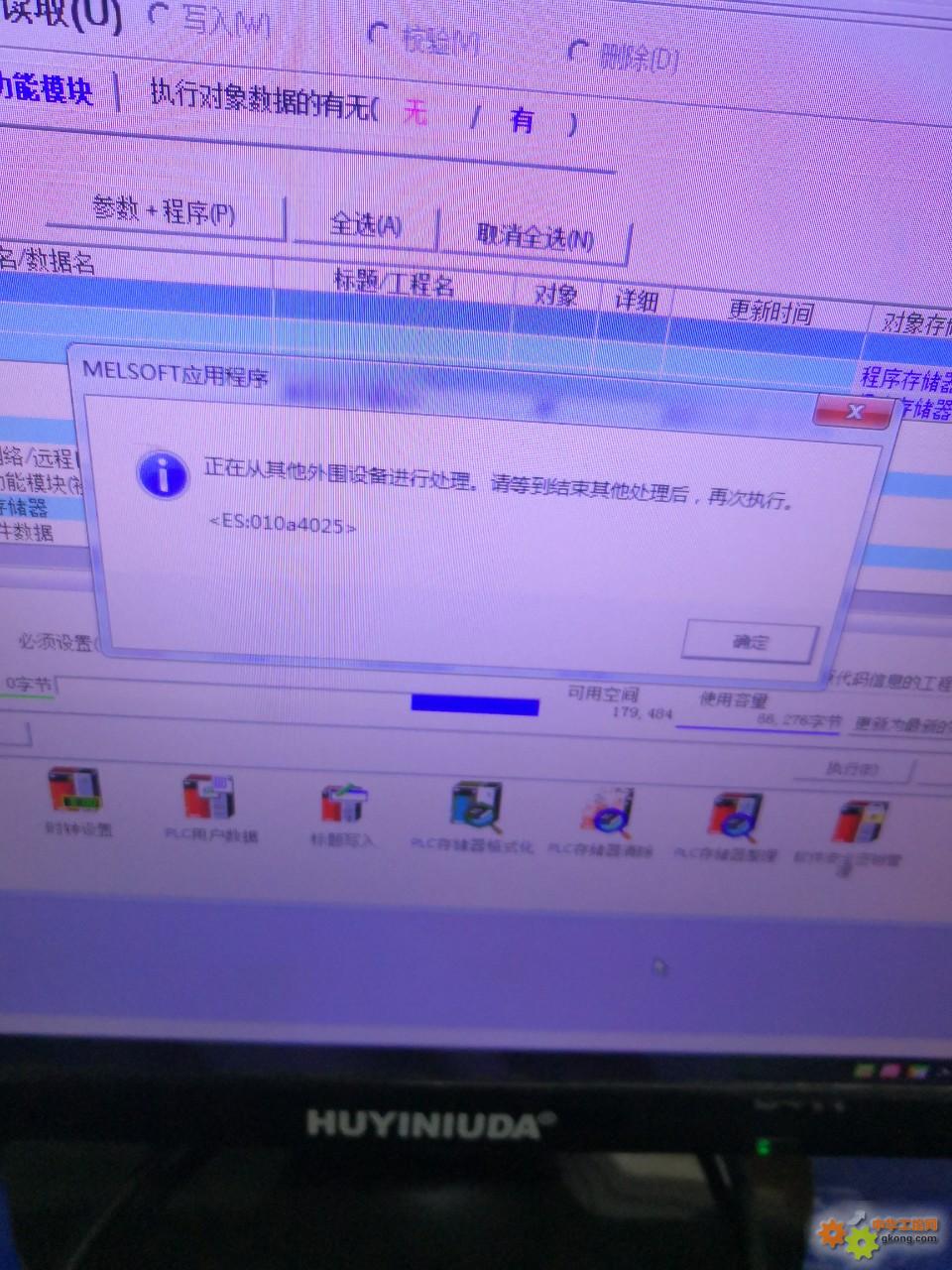

改用USB与PLC直接通讯,又提示智能模块与实际设置不一致,是否覆盖,点是继续读取,然后又报错什么有其它设备在通讯,需停止后再读取等提示。

重启PLC后问题解决,奇怪的是Q06PLC、2个串口通信模块ERR灯,还有1个以太网模块COM.ERR灯都是红色,设备居然正常运行
