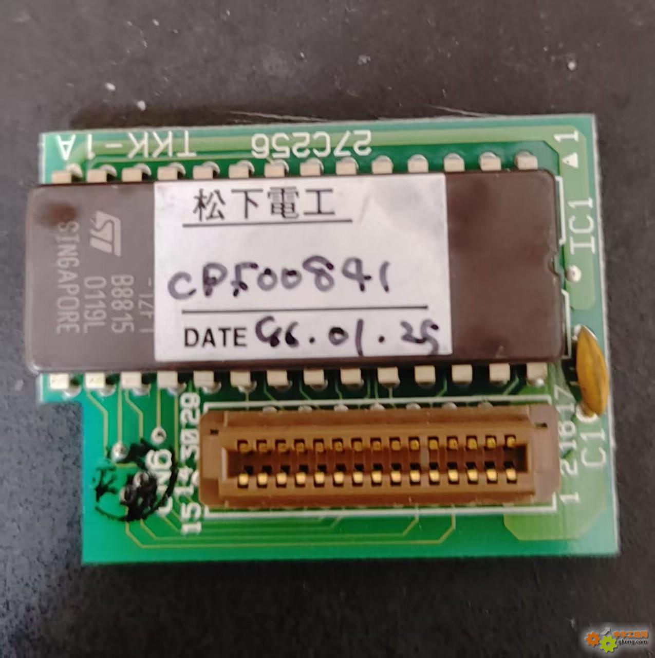

松下PLC上的这个存储卡怎么使用啊?型号是:TKK-1A

你想干嘛?读里面的程序?

找台松下的FP1-C72/C56/C40/C24的PLC,然后插上去。
你这个产品松下2006年就停产了。

买了个plc,里面有这个芯片,不知道怎么用,拆下这个芯片不影响工作,但有这个芯片下载程序时会报错!

这个存贮卡有EEPROM及EPROM的,EEPROM的可以直接用电脑去更改,如果是EPROM,则是只能读取,写入的话需要专用的烧录器;

看样子像 M27C512 512 Kbit 的EPROM 贴纸下面应该有个小窗户,用紫外线照射就能擦除数据。写入需要读写器

这个是可以用电脑随意改写的;你的那个是烧录好了插上用的,在电脑上只能读取,不能更改;
