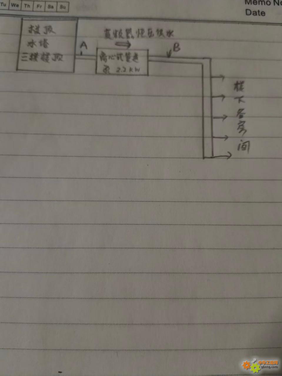

一个小公寓的恒压供水。我看也没装止回阀。这样的设计管道泵变频器几乎不会停啊,一停水就从泵回流了。我这样理解对吗

从图来看,没看懂停泵水就会回流,回流到哪里去?

水箱在楼顶,恒压啥?泵停了水不会往下自己流?
这个泵是给水塔水箱补水的吧

如图从B端回流到A段,因为b端是经过泵加压了的。泵一停可能就回过去了

请看我的图前辈,因为每个房间都有热水器,高度差自流水压不够

恒压供水,用变频器带水泵,本来就是一直工作的

水压不够说明配管太细,房顶水箱以前很常见
泵停回水能有多严重?高位水箱吃素的?

泵一停,B端也就没有压力了,这个时候的压力只有水塔的水位压力
怎么能回的去,因为水往低处流
如果这个水塔与水泵是在一楼的话,不装止回阀,那就会回流了
只要是高于水塔水位的,管道里面的水,都会回流到水塔里

说恒压供水前,最好看下你的泵的出口有没有压力表。

都说变频恒压了,后面肯定有压力传感器了,你检查下变频的接线,看下反馈信号是什么
