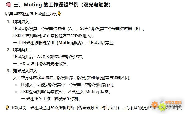

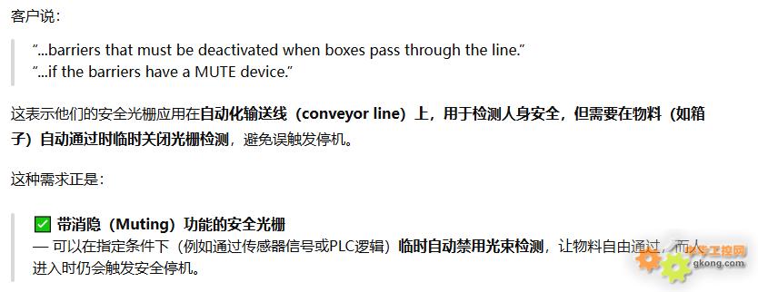

我客户需要1.5米高度,带Muting(屏蔽/消隐)功能的安全光栅,光栅间距在20mm(可调整),数量若干;确定定制要求后再确认采购数量。
国内是否有做这个的厂家?
客户提到:在物料整托盘或整件通过时,临时停用整个防护装置以避免误停机。
求助各位大神,这种屏蔽功能的光栅是不是可以自己用光电传感器+普通光栅+PLC设置来自己完成?了解了一下原理好像不是那么难?
但国内网上怎么都找不到这种产品呢?
