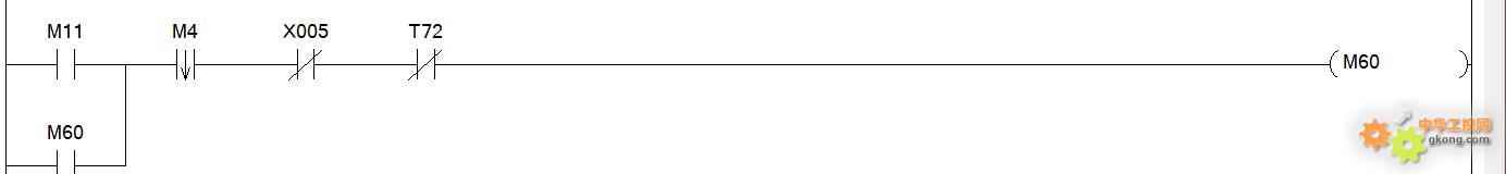

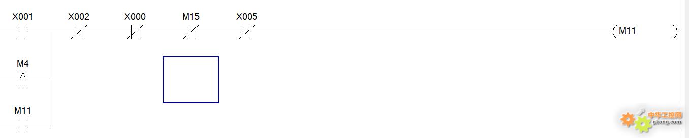

用国产工控板做的程序第一个执行不了,离线仿真可以,连接PLC试又没反应,不知道是什么情况,大师们能帮忙看看吗

离线仿真可以运行,一般连接PLC也是可以运行的,何况你这个基本就是逻辑运行

我用触摸做的第二个启动自动运行,第一个是自动运行停止,连接屏幕不运行,不连屏幕,电脑连PLC也行,如果电脑上仿真又可以运行

不运行是什么意思,是不是指按下X1,M11不会导通还是怎样
连上触摸屏就不行,是不是屏幕里面有元件与PLC里冲突了
可以把触摸屏里面相关的元件删了试一下,或者触摸屏新建一个简单程序试试

M4的下降沿,能一直通么??????
电脑上也不会行吧!

下降沿怎么仿真的
