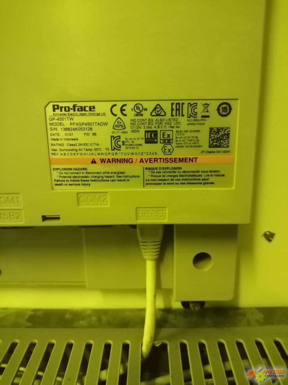

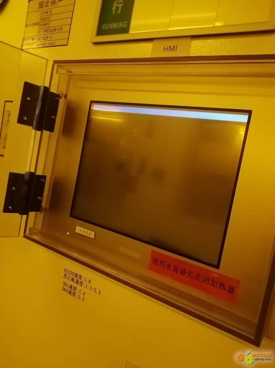

以为屏坏了,换了一个屏还这样,拔掉通讯线故障依旧,断电重启还是不行,发现该人机界面启用了远程监控功能,怀疑被人动了手脚,后来又自动恢复正常了,没搞明白咋回事

这个是哪个型号的啊,还有远程监控功能么!不会吧!

什么型号的?

发表于:2025/10/12 10:42:45
GP4501TW

网线拔了再开机试;

网线拔了开机时正常,但要进入系统时就这样了,好像卡住了一样,
换了一个屏还是一样的故障现象,但这个屏启用了远程监控功能,是否与这有关联?
以前用的好好的,2年后出现异常了,后来自己又好了

触摸屏只有上部蓝色条,其它地方黑屏的原因:
a.画面的其它地方采用了页眉页脚的方式,只有与PLC通讯上后才会显示,
b.工程文件的显示设置中关闭了在线错误显示,所以出现错误时没有提示信息;

发表于:2025/10/12 21:29:06
应该是你的上位机问题
