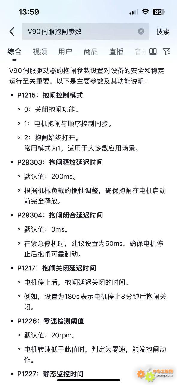

设备有一个垂直运动轴用的是SEW的伺服电机,可以通过参数设置伺服在保持使能得情况下,电机停下来以后自动关闭抱闸,运动前自动打开抱闸再运动。
现换成西门子V90伺服以后,通过翻看手册和网上查找,似乎没有这个功能,只要使能上电就打开,使能OFF抱闸就关闭,需要自己再PLC中来控制抱闸。
但有的地方又讲的可以通过参数设置来达到这个功能。
有没有熟悉V90的大师给解惑一下,万分感谢

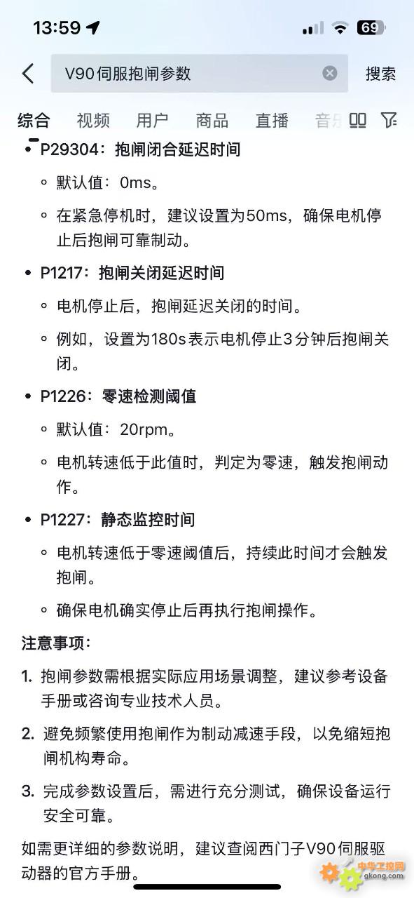

V90支持抱闸控制。

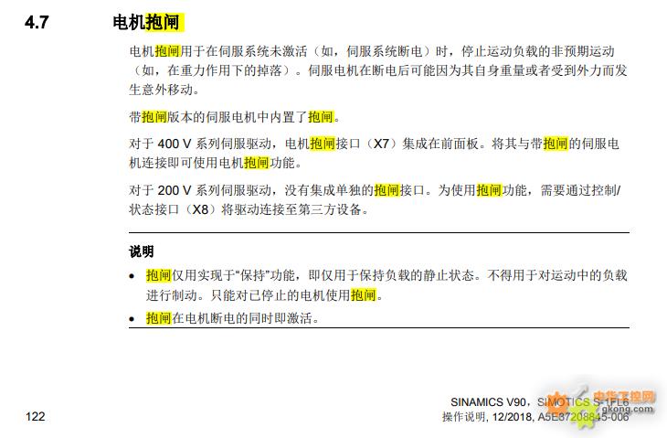

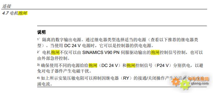

大家一起学习

不好意思,我描述得不清楚。
抱闸功能是有的,我是想在不断使能得情况下,电机停下来以后自动把抱闸关闭。
下一次动作指令发出后才打开接着动。
就是保持使能得情况下,让抱着根据电机动作状态自动开关。

电机有使能的时候,是会保持位置不变的,不需要抱闸动作。反而有了抱闸动作,会因为机械、电机参数、编码器等原因引起的位置变动,造成电机的过载报警。
如果你真的需要停止时抱闸抱死,可以考虑断掉电机的使能信号。

抱闸只有在设备断电的情况下起作用,设备只要一上电报闸就会打开始终处于通电状态,无论轴是否移动。
