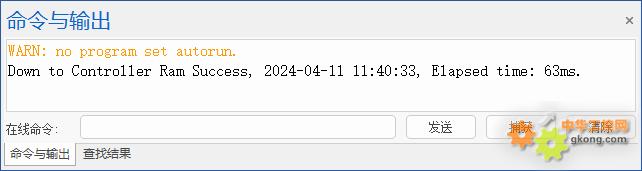

Q2:点击“下载RAM/ROM”按钮后程序没运行?(报错:WARA:no program set autorun)
原因:程序文件没有指定自动运行的任务号。

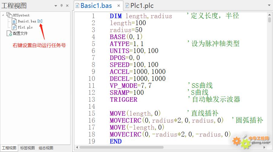

解决方法:给至少一个程序文件设置自动运行任务号。(如下图示例)
