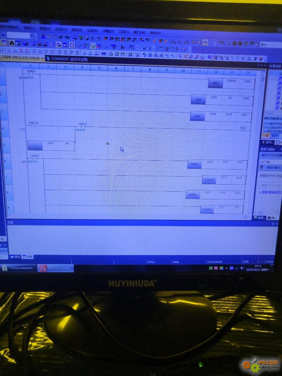

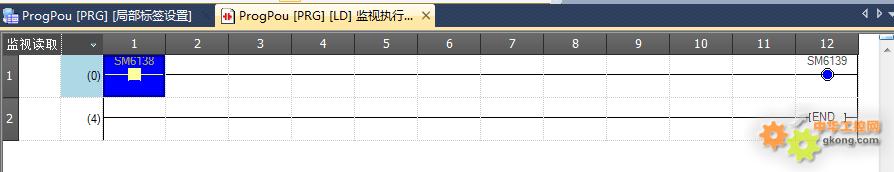

FX5U中出现了SM6138没看明白,请教

发表于:2025/10/11 10:21:27
应该是当做普通继电器用了吧,仿真用是可以的

发表于:2025/10/11 17:10:58
通过结合触摸屏画面分析得出结论:
SM6138是打错了,应为SM6318,编程人员编辑错误所致
