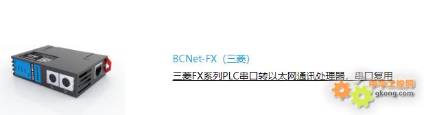

三菱pLc在线监控,PLC连上电脑,触摸屏没地方连接,怎么办?
      新手小白。上路,各位师傅多多指点,是不是可以买到一对二多用转换头啊?但我还没搜索到呢,请问师傅们怎么处理的?

1、使用触摸屏的透传功能(需要屏支持)
2、增加一个通讯模块
3、搞一个第三方的串口转网口的通讯模块(携带方便,使用时不停机)
