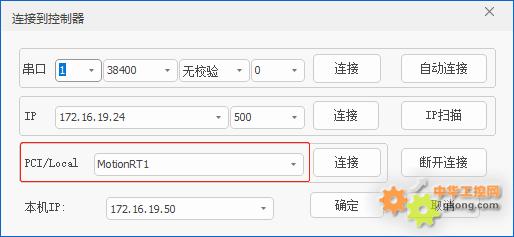

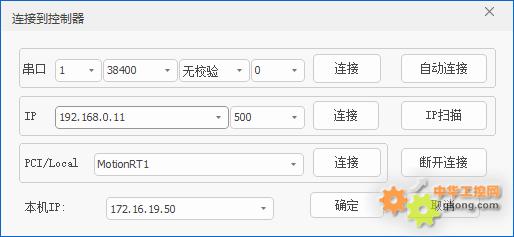

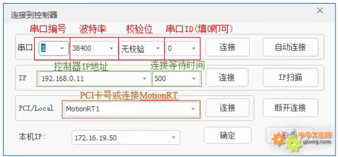

在RTSys软件中,通过“控制器”→“连接”→“控制器”菜单,可以连接到控制器。RTSys支持串口、以太网口、PCI/Local三种方式连接到控制器,如下图所示。

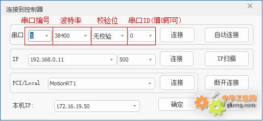

上述窗口各参数介绍如下:
1.串口参数:串口编号,波特率,是否校验,串口ID(填0即可)。
2.IP:控制器IP地址,连接等待时间。
3.PCI/Local:PCI卡号或连接MotionRT。

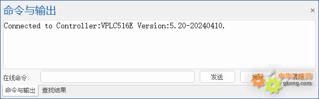

使用下文介绍的任意一种方法连接后,如何查看是否连接成功?
可在命令与输出窗口查看是否有打印对应型号的如下信息,如有打印无报错,则说明控制器连接成功。

网口连接
IP地址列表下拉选择时,会自动查找当前局域网可用的控制器IP地址。
控制器出厂的默认IP地址为192.168.0.11,“连接到控制器”窗口能显示出本机IP地址,电脑需要设置IP地址与控制器IP处于同一网段才能连接,即四段的前三段要相同,最后一段不同才可通讯。
其中VPLC5系列控制器包含两个网口,LAN1网口默认地址192.168.0.11,LAN2网口默认地址192.168.1.11。
如下图通过“连接到控制器”窗口,可以快速查看本机IP,请注意设置有线网卡与无线网卡各自的IP。

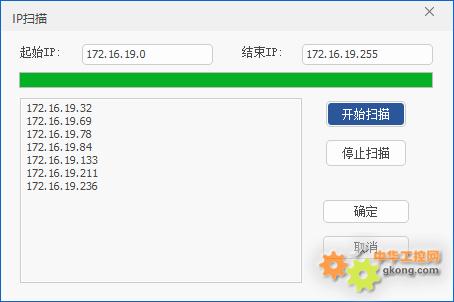

同一个网络有多个控制器的时候,若在IP下拉列表处未找到控制器IP地址的话,可以采取IP扫描来查看。

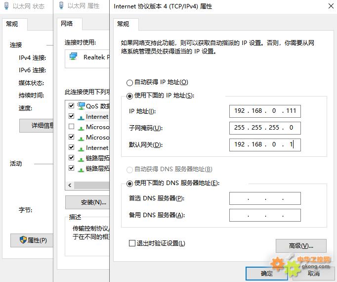

1.PC端IP地址修改方法
查看电脑本地IP协议版本4地址是否为192.168.0.xxx,前三段与控制器一致,最后一段不能一样,控制器出厂默认IP:192.168.0.11。如果IP地址的第三段不一样,则需要将对应的子网掩码改为0。设置好之后再进行软件连接。

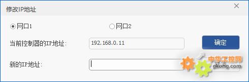

修改控制器IP地址方法有多种:
方法一:在RTSys软件中点击菜单栏“控制器”→“修改IP地址”,弹出如下窗口,此时会显示当前控制器网口1的IP地址(若使用的是网口2,需切换至网口2再进行操作,并且两个网口的网段不能在同一个网段),在窗口直接输入新的IP地址即可修改控制器IP。点击“确定”后等待软件自动断开连接后,重新选择连接到新的控制器IP即可。

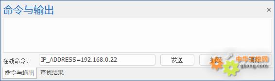

方法二:在RTSys软件的“命令与输出”窗口→“在线命令”,使用指令IP_ADDRESS可进行修改。在线命令输入:IP_ADDRESS=xxx.xxx.xxx.xxx(新的控制器IP地址),如下图所示:
修改IP后,控制器与RTSys的连接会断开,此时再次选择新设置的IP地址连接即可。

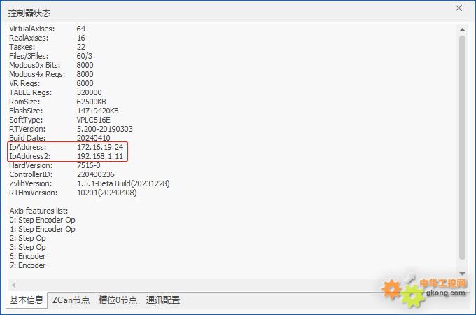

3.控制器IP地址查看方法
前提:控制器与RTSys软件成功连接!
方法一:在RTSys菜单栏“控制器”→“控制器状态”查看。

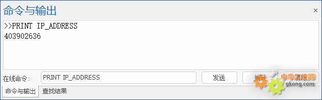

方法二:在线命令获取控制器IP地址,输入:PRINT IP_ADDRESS,如下图所示:
注意:打印后得到的数据为十进制,需要自行转换成二进制,才能得到正常的四个网段信息。

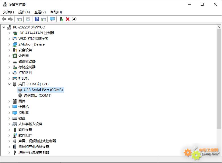

2.“连接到控制器”里的COM口编号、参数是否选择正确。
打开电脑“设备管理器”→“端口”→“通信端口(COM)”→“端口设置”,查看COM口设置是否被识别及查看端口号。
