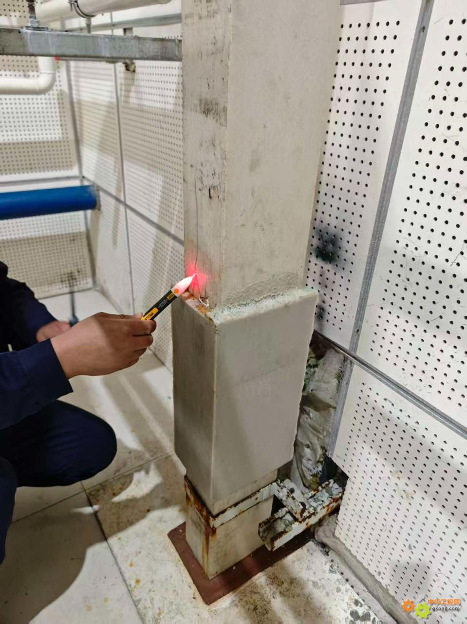

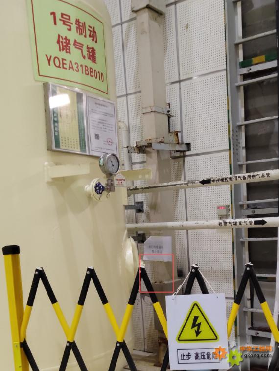

空压机房的浇筑母线外壳出现裂纹致使外壳带电……

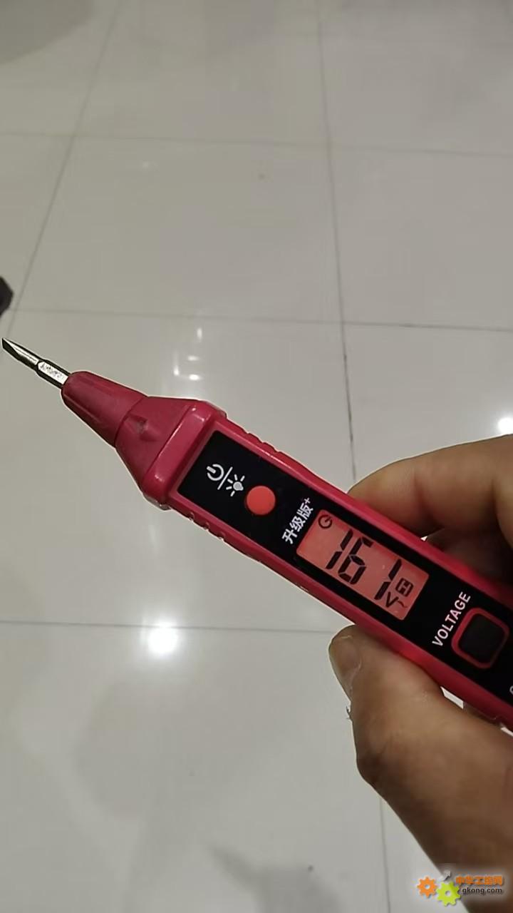

我们测得正常的浇筑母线外壳对地电压 仅为毫伏级

制冷机房1号冷却泵运行时故障喷水,溅到贯穿到楼下的浇筑母线上,水顺着墙体及浇筑母线漏到楼下空压机房,空压机房浇筑母线外壳裂纹处对地漏电电压从41V飙升到161V 。

绝缘不好导致漏电了,不知道你内部啥结构?烘干?

断开空压机动力盘1号电源 开关出线侧和空压机现场Ⅰ段母线进线柜进线侧,500伏兆欧表测量两柜间浇筑母线的对地绝缘阻值,结果A相和C相对地阻值0兆欧或接近0兆欧 ,基本对地了 。B相还好 。

是材料技术问题,或者还是超过电流的原因,导致裂开了

应该是技术问题 ,听说原来就发现这里有裂纹,后重新浇筑,这又裂开了,压根就没做好应该。
