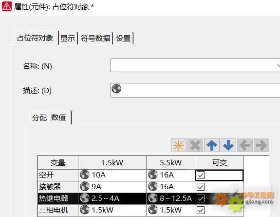

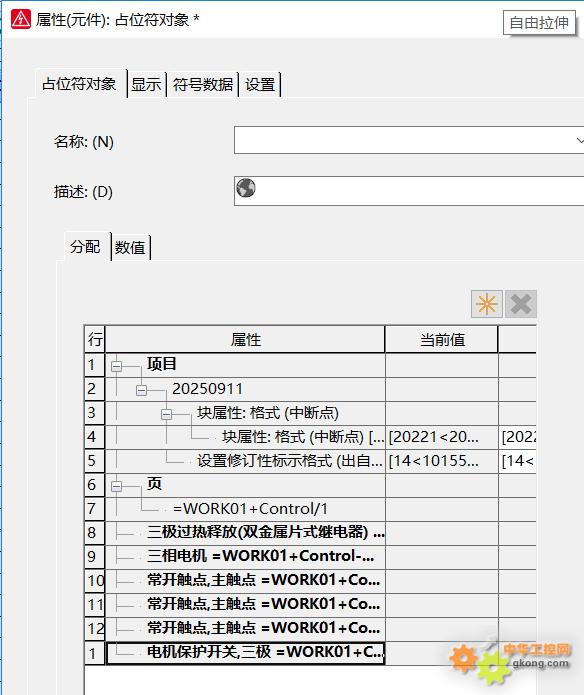

笔记本上装了EPLAN2.9 ,发现建宏值集时关联不了变量了是为什么呢?

也就是在占位符属性编辑分配选项中电动机安全开关、接触器、热继电器和三相电机无法展开在技术参数中关联变量 。

2.9开始和以前的版本不太一样啦,这里需要点击新建技术参数 ,然后进行变量关联来完成 。
