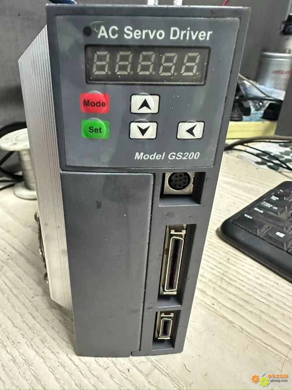

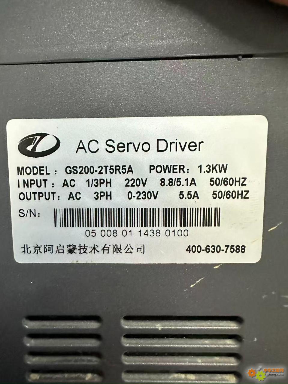

求一份北京阿启蒙GS-200伺服驱动器手册
不定时报过流,请问是哪里的问题?

这个品牌都没听说过,建议找一下官网打一下客服问问吧,说不定机器公司都倒闭了。不定时过流先排除是否有外围机械上的问题吧,如果不是基本是硬件问题,比如电流检测回路问题,或者驱动电路问题居多!

回复 #2楼 qw945923000
已经倒闭了,400也换公司了
