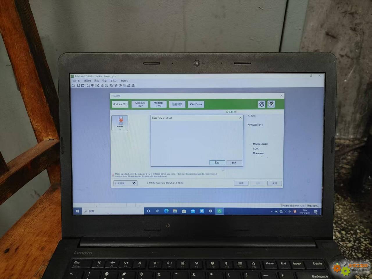

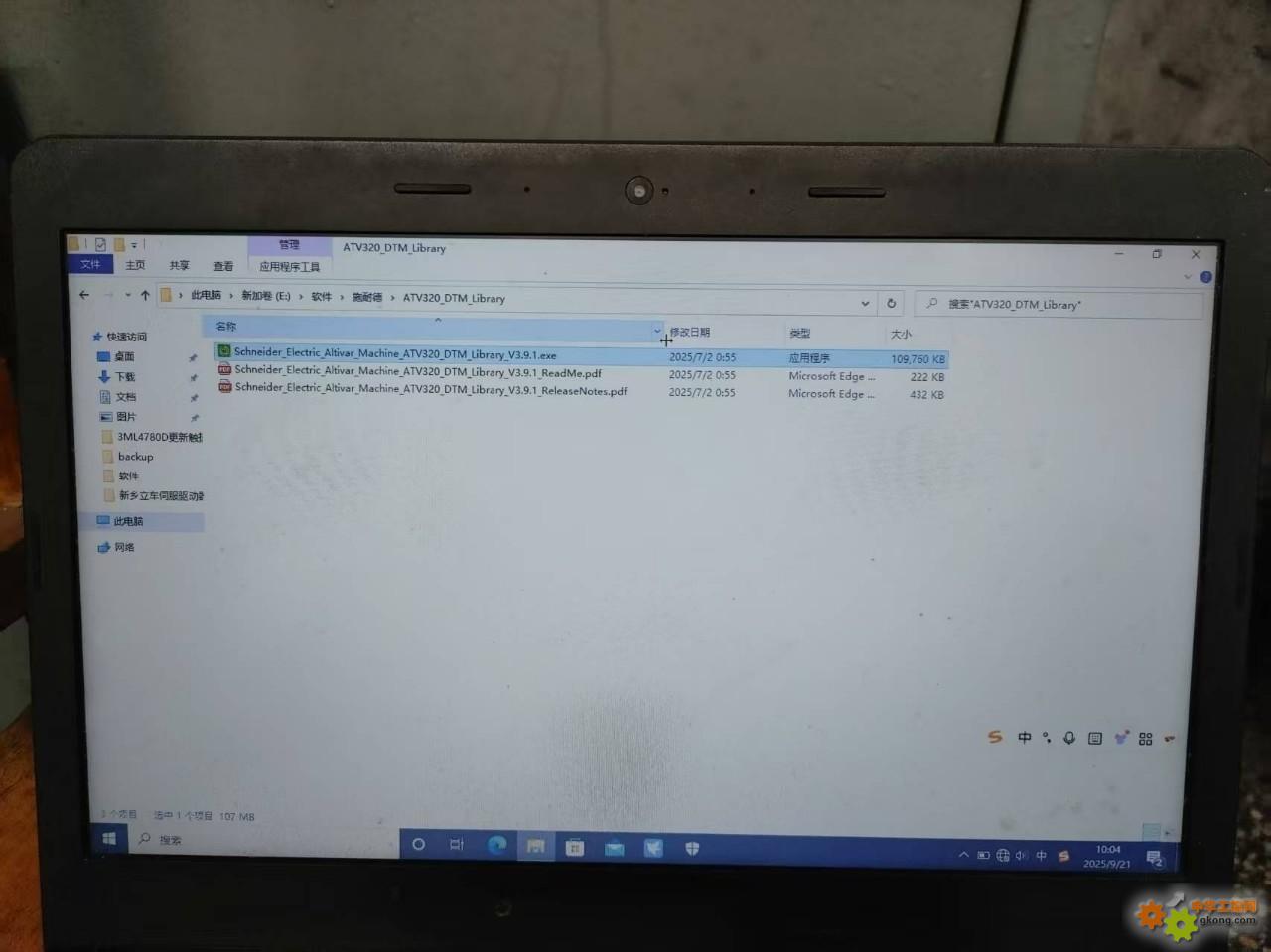

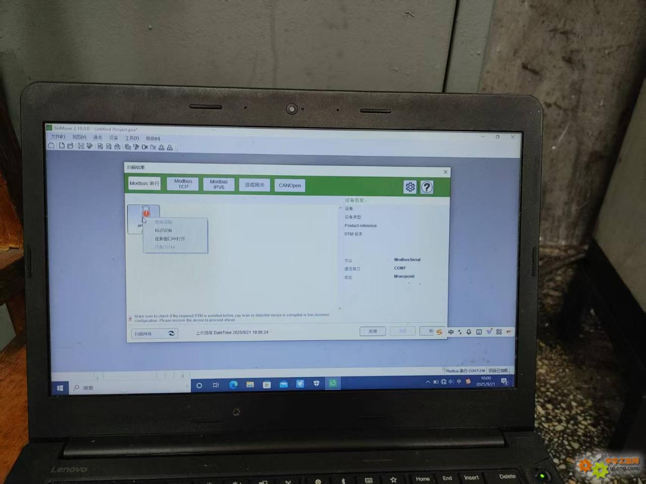

SOMOVE与ATV320变频器连接不上,能识别型号,但DTM无法更新;
安装atv31的等他们,与变频器连接正常,安装ATV320等他们以后,无法正常连接,把atv31的dtm卸载也不行

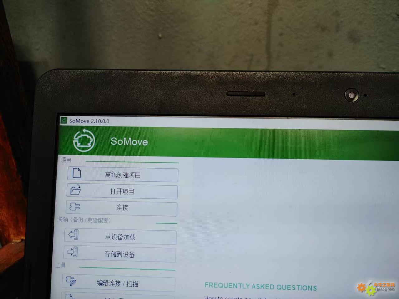

换了2.8.2版本连型号都识别不出来了

发表于:2025/9/25 12:59:02
DTM不匹配,必须要对应版本

发表于:2025/9/25 13:54:57
经常被杀毒软件或病毒破坏,过几天就不能用,卸载重装两个软件。
