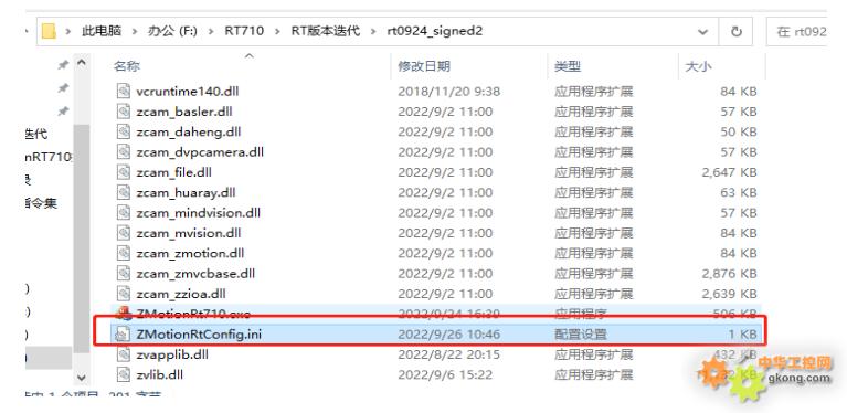

2.在配置文件中设置port口编号对应的串口编号,在RT文件夹中找到配置文件后打开。

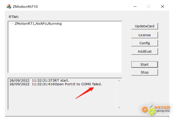

以下情况表示串口打开失败,切记要在设备管理器中确认进行通信的串口的编号;
