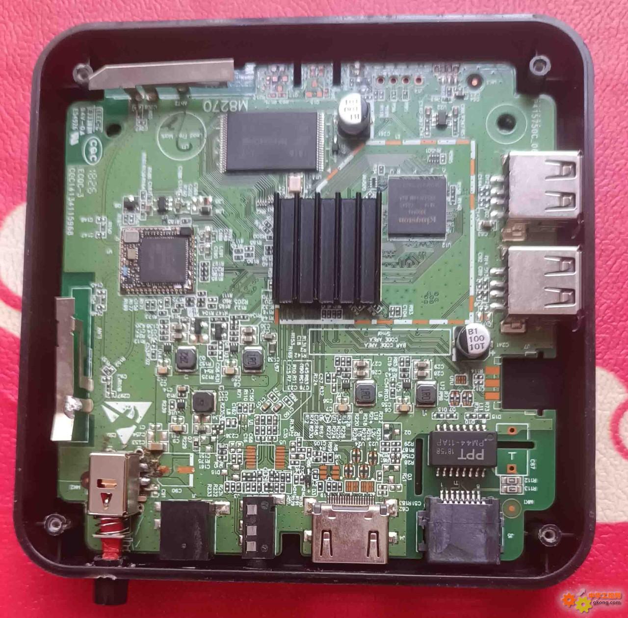

求救来了

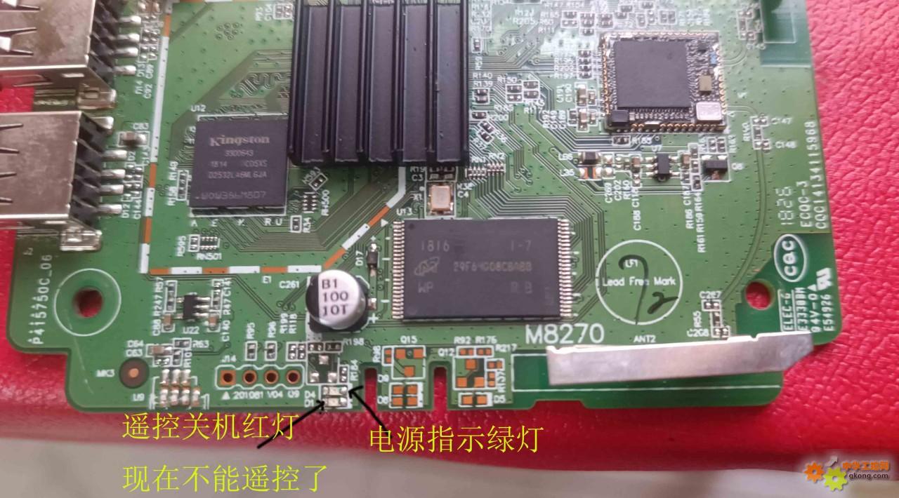

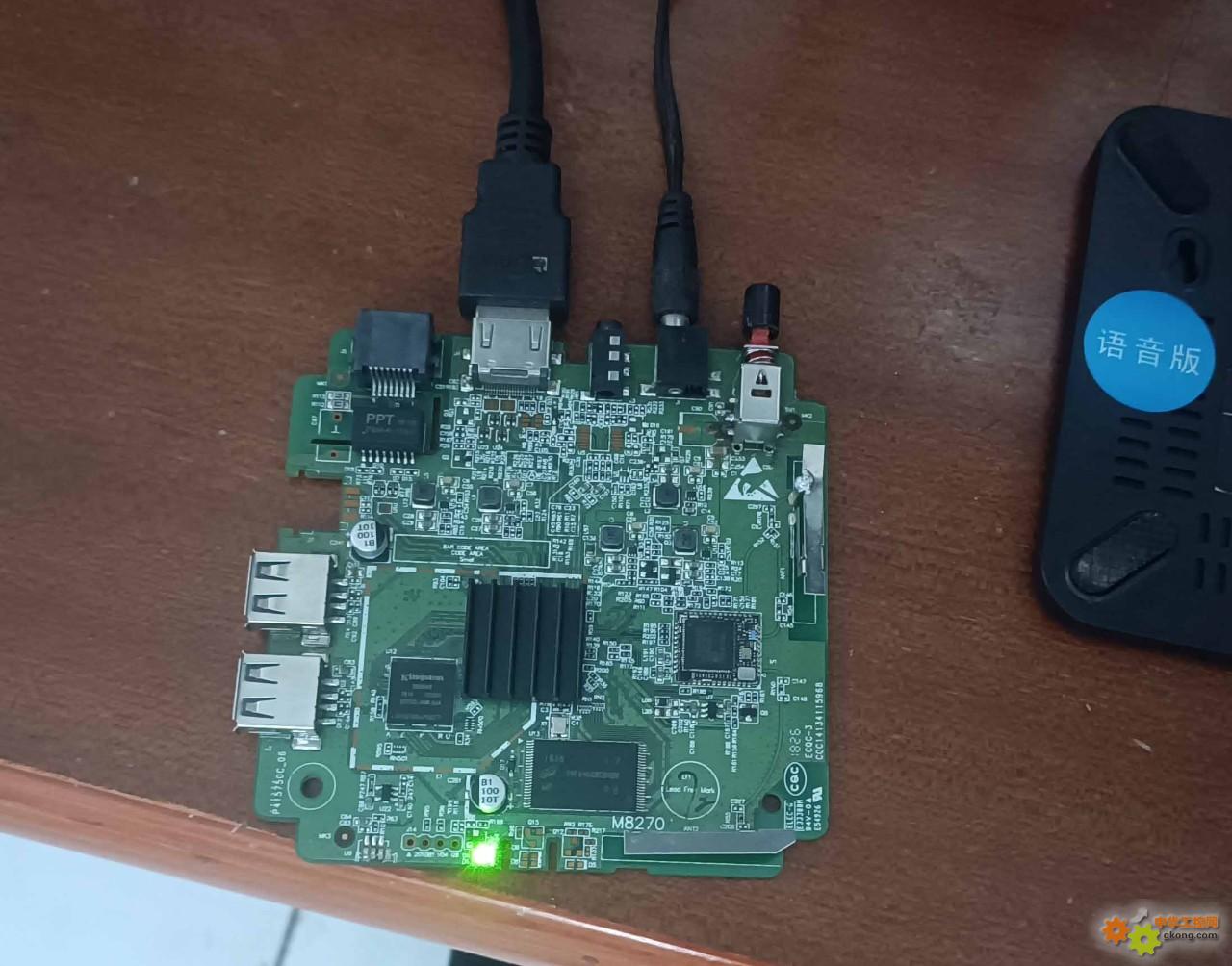

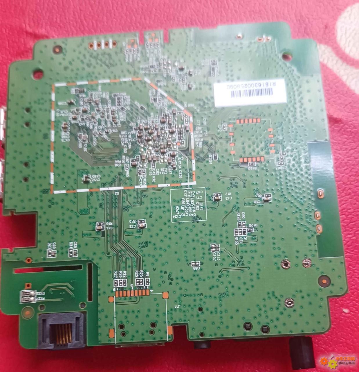

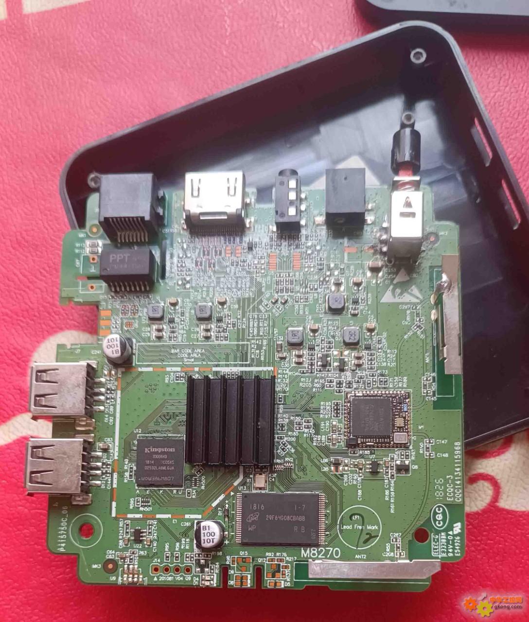

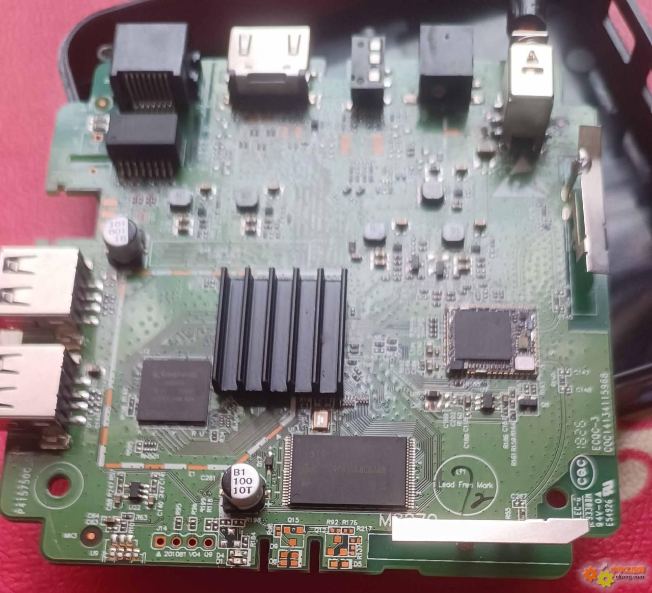

牌子是迪优美特网络机顶盒,前几天电源开关坏了,换了自锁按键开关,结果不能遥控了,开始怀疑遥控器坏了,结果是好的。
手机投屏是正常的,初步判断是红外线接收头坏了,但找了半天也没找到哪个是红外接收头,现在只能投屏看电视了
迪优美特网络机顶盒
红外接收头没找到
反面也没有,
红外接收头应该比较大,一般是三个脚的分立元件

是不是开关过去的第二个

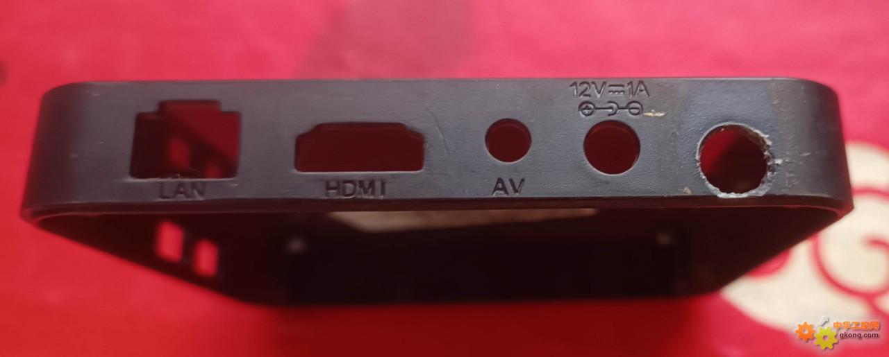

回复 #1楼 YXBK
不对,那是后面,是个AV插孔
遥控器是好的,
[此贴子已经被作者于2025/9/10 16:36:29编辑过]

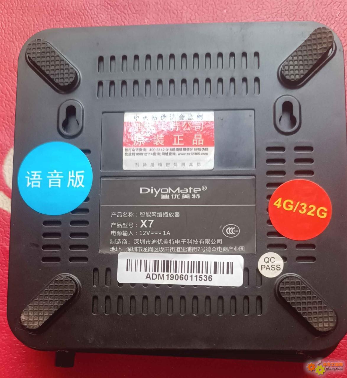

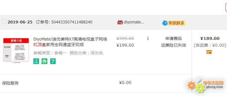

2019年买的,当时花了189元
[此贴子已经被作者于2025/9/10 16:44:57编辑过]

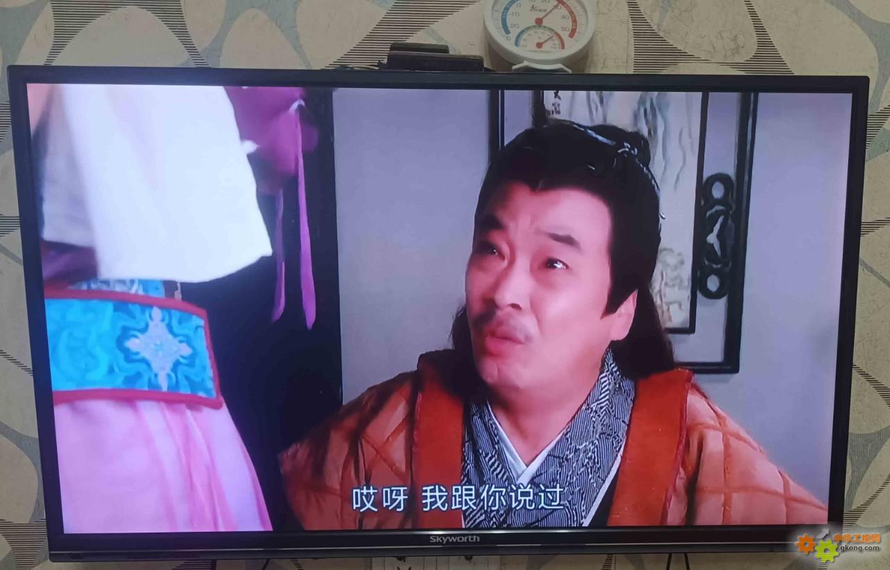

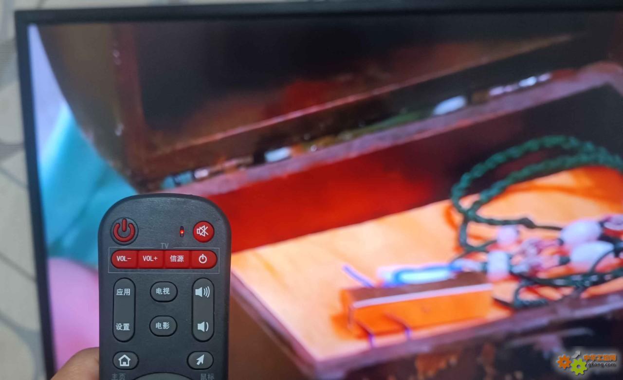

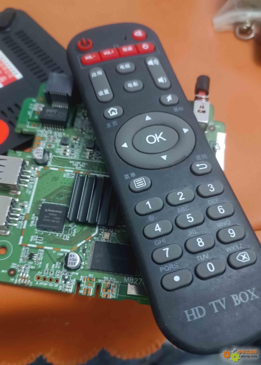

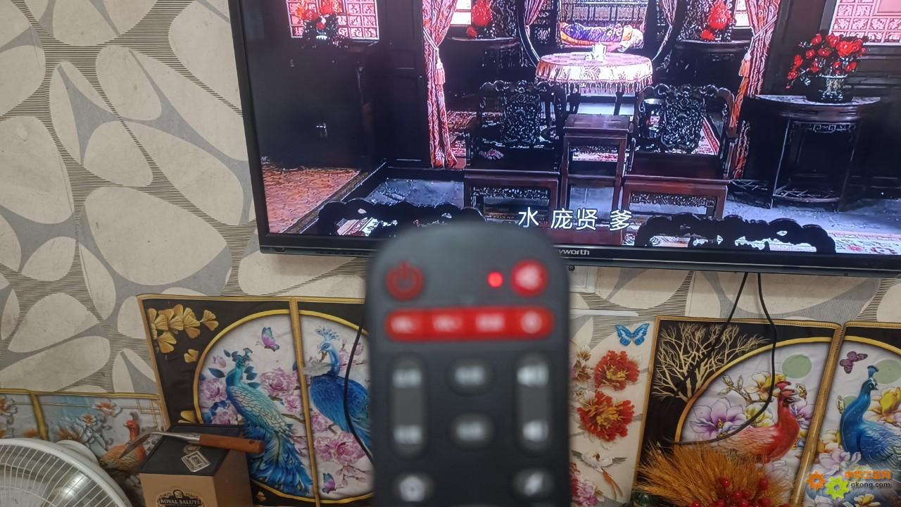

现在只能手机投屏了,手机遥控器也不能用了
投屏的电视剧
用了6年的遥控器,

看看外壳的正面,就是平时正对遥控器的那面,应该有透光的地方

有没有可能遥控器不是红外的。。?

这个要看你的遥控器,如果你的遥控是红外发射,接受就肯定有接受管,对一下你的接受窗就应该有接受管

发表于:2025/9/10 22:39:19
hjdng
在
2025/9/10 16:35:24
2019年买的,当时花了189元
不是写着蓝牙吗?

发表于:2025/9/11 10:28:32
上边写语音版的估计是蓝牙遥控
