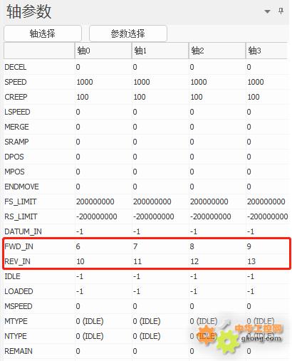

如何设置硬限位?(硬限位设置的指令和方法)
设置指令:
FWD_IN:映射正限位输入
REV_IN:映射负限位输入
设置方法:
方法一:通过basic指令设置。
'选择需要设置的轴
BASE(0,1,2,3)
'把IN 6,7,8,9设置为轴0,1,2,3的正向硬限位信号
FWD_IN=6,7,8,9
'根据实际接的限位传感器确定是否需要反转,可通过轴处于非限位处信号没反转
'看周状态是否为30H(正负限位报警),是则需要反转,不是则不需要反转,大部分情况需要反转
INVERT_IN(6,ON)
INVERT_IN(7,ON)
INVERT_IN(8,ON)
INVERT_IN(9,ON)
方法二:在RTSys软件的“轴参数”窗口设置。

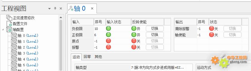

方法三:在RTSys软件的“轴配置”进行正负限位的映射和反转。
