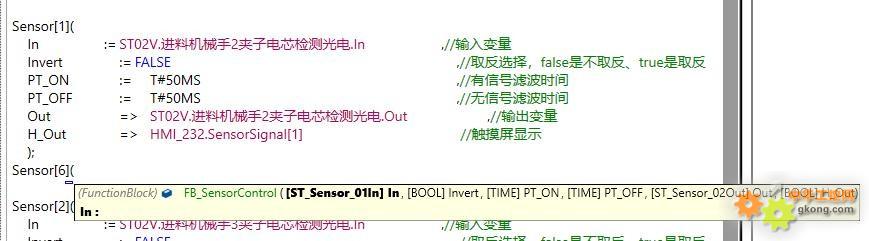

梯形图插入功能块很方便,但是ST语言插入用ST语言写的功能块要怎么做。那些引脚要一个个打出来吗,请问大佬

传感器也是ST语言写的,我想调用,但是出不来那些引脚

YES,你需要手动键入功能块变量。

确实是的,我试了下,感觉ST调用比较麻烦,还得一个个打引脚

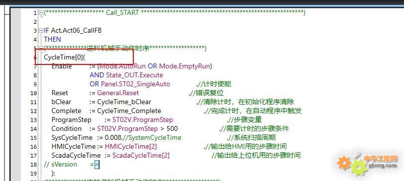

可以,功能块名称+(后然后按Tal,会自动生成所有引脚

还真可以,谢谢,请问下有编程的资料吗,我学习下
