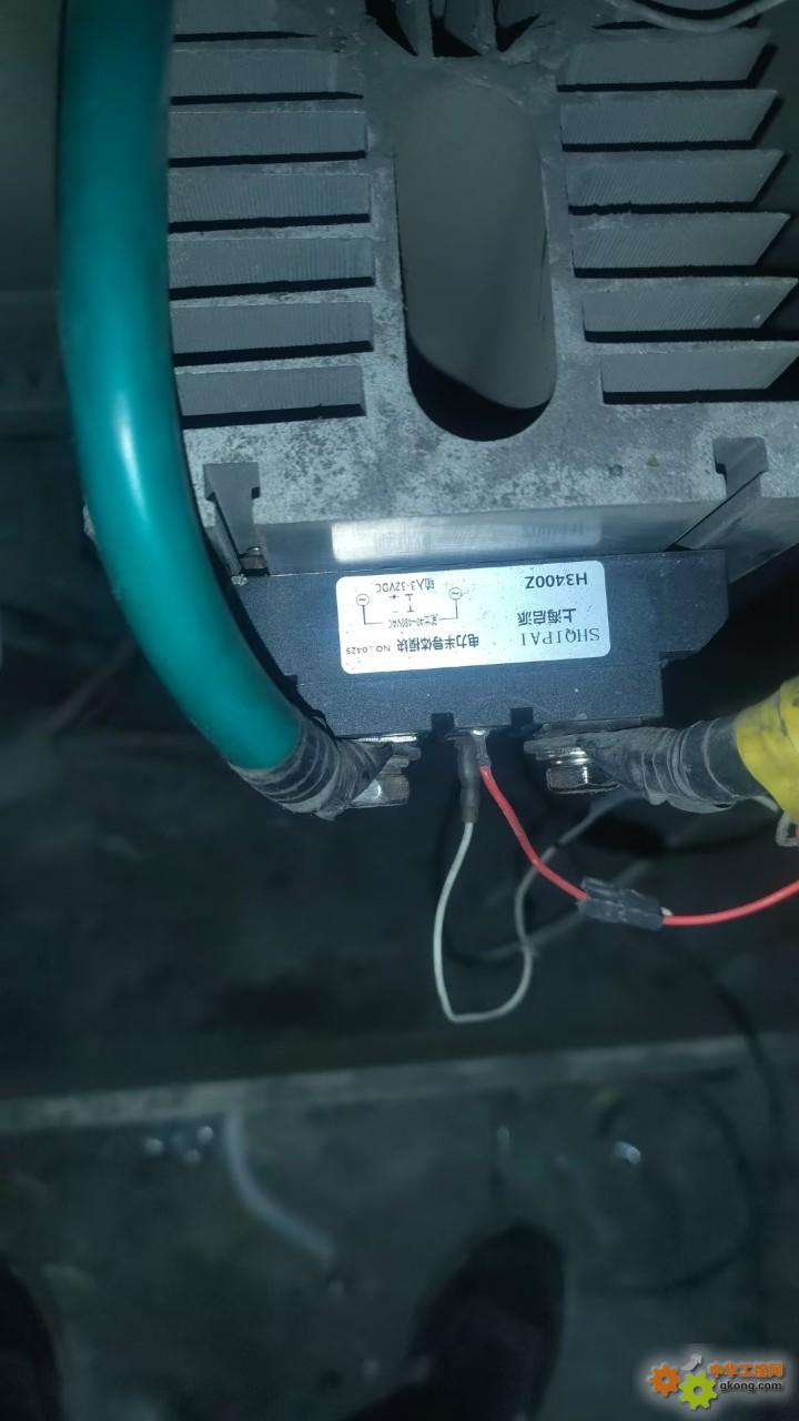

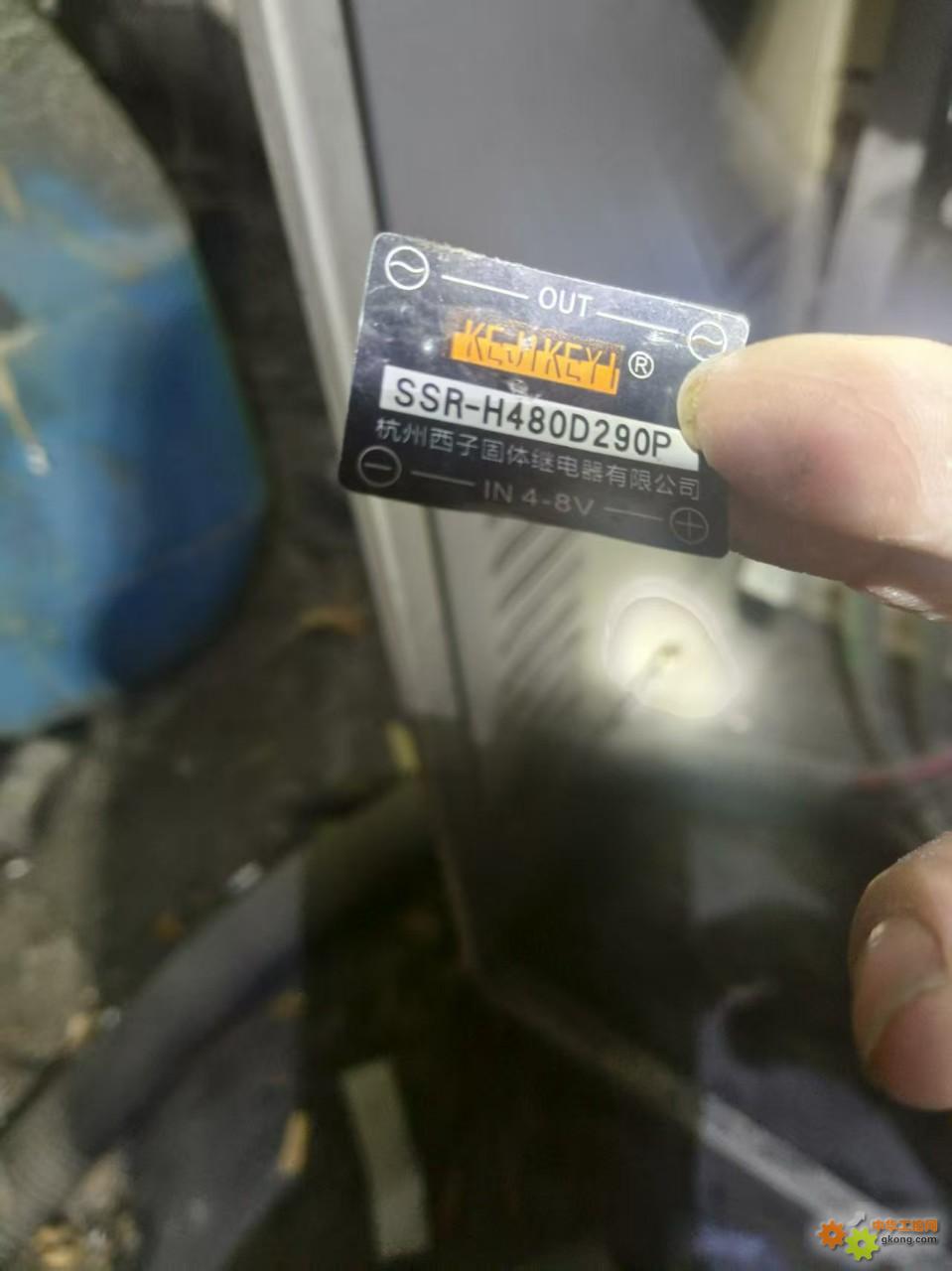

这两个固态继电器有啥区别?下午遇到的,考一下大家

区别多的是,先说3点
厂家不同
型号不同
输入电压不同

适用场景不同,电力半导体模块用于大功率场景,SSR用于小功率场景

刚开始我也这么认为,本质区别是一个是随机式固体继电器,一个是过零式固体继电器

有1200a的固态继电器的

第一个直流控制电压范围比第二个大。
