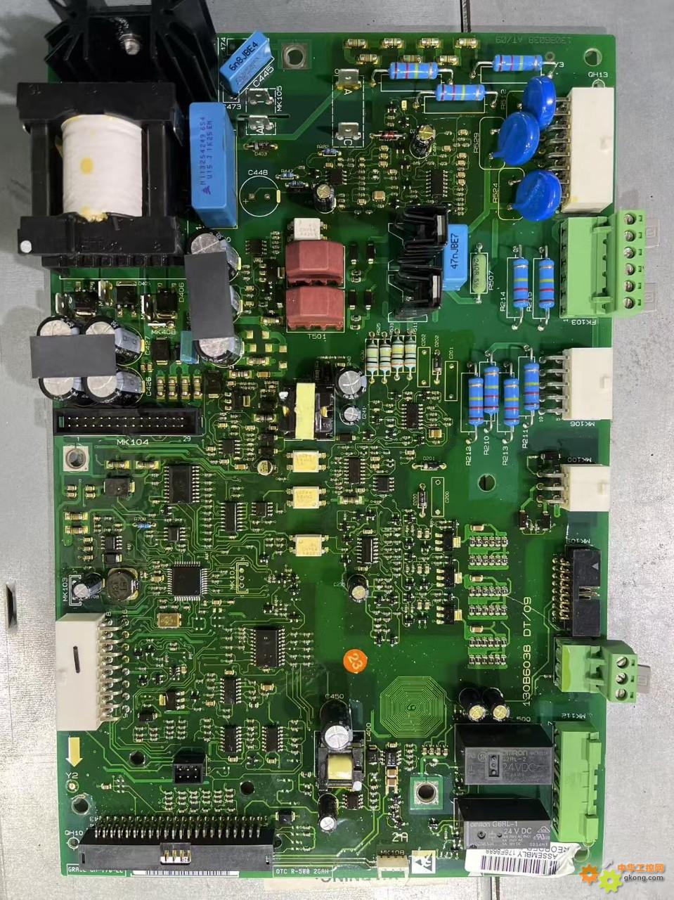

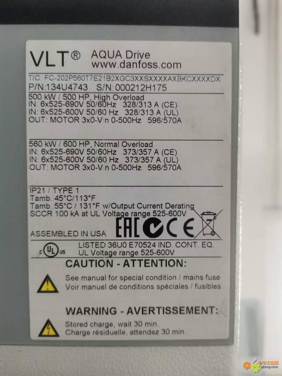

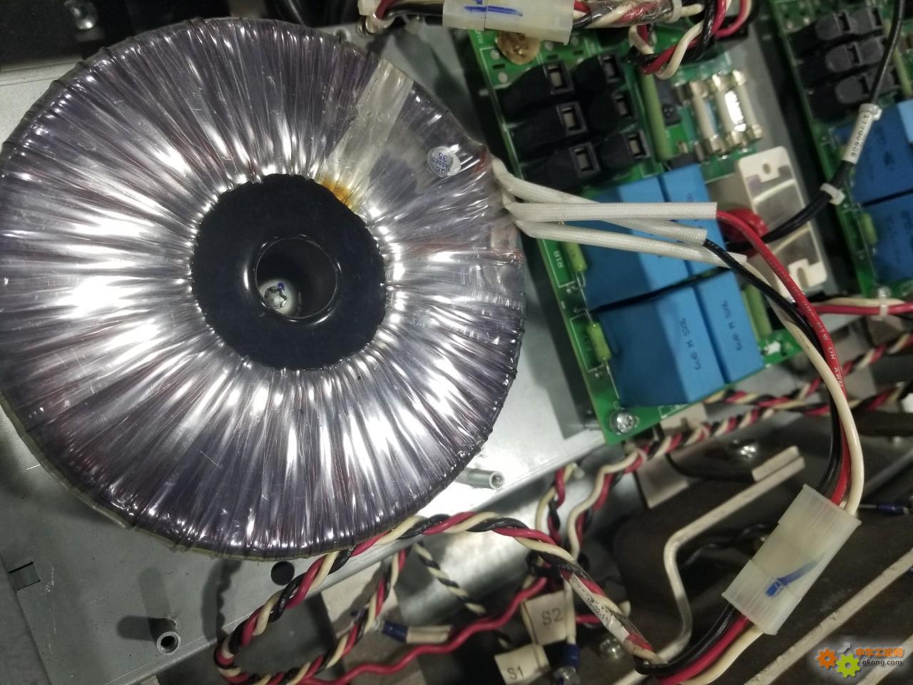

一台丹佛斯FC202 大功率变频器,整流与逆变是单独分开的,现在是逆变单元风扇上电就转正常,整流单元上电不转,上面有一个三线的变压器接到电源板上的插座,上电测量无电压,板上的可控硅是好的,请问一下,风扇电路是怎样控制的另外这个变压器为什么是三级的是什么原理。

走线画图,分析原理,再判断故障。祝你修复成功!

有没有可能是受温度控制的呢?我感觉这个可以先测试一下,找个吹风机加加热看看是否运行,如果不运行那再检测风扇控制回路吧。

回复 #2楼 qw945923000
温控传感器正常

发表于:2025/7/26 20:39:06
看一下风扇电源功率 接一个电源还转不转

发表于:2025/7/28 19:41:00
回复 #5楼 czhaii
插头坏了
