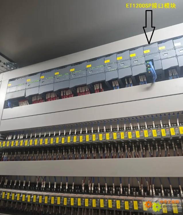

现场使用的是S7-1200PLC,其本体已经加满了8个扩展模块,但是IO点数不够用户还不想增加PLC的硬件成本,最佳方案是加装大连德嘉的ET1200SP 接口模块,该接口模块适用于分布式远程IO系统,通过它就可以将1200 IO模块通过PN通讯和1200连接,只需要硬件组态,不需要编写通讯程序,1200PLC组态后的IO地址,1200扩展模块完全可以直接使用,很方便很实用,还省下不少项目成本。
硬件组成:西门子S7-1200PLC,1200 IO 模块,大连德嘉ET1200SP接口模块。
