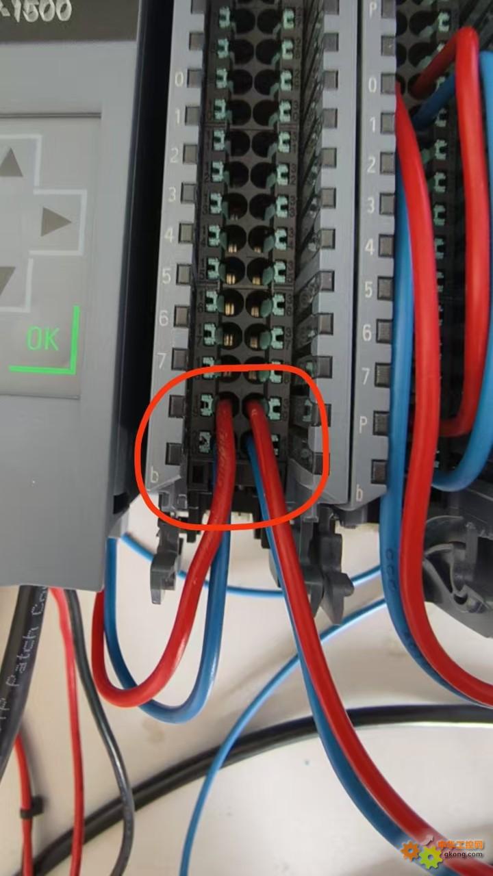

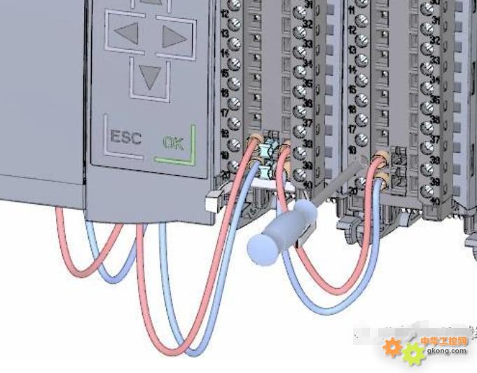

各位大佬,请问一下,S7-1500扩展的DI、DQ模块,使用弹簧连接,无电位电路桥,怎么导通两组电源线呢?(螺钉连接配备点位电路桥)

线剥掉一点皮 连接上表情

两根线插一个槽,不美观还有虚接可能表情

接头焊接上 再缠绕管包起来

这个一般都是去端子,在端子短接吧

有那种2根线可以压在一起的线鼻子,但是要买长一点的,后面的护线套大,不好插入

一般是多拉一根线到电源端子排,或者安装的时候在线鼻子上压两根线跳接过去。

目前了解到的就是,,两种接线方式各有取舍表情。弹簧的方便接线,但是没预留电位桥;螺钉的不方便接线,但有电位桥作并线
螺钉的,虽有电位桥,但并线也并不方便。除非就临时的,比如万用表类的,直接手持怼上
