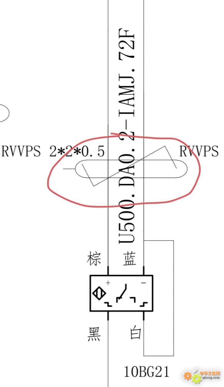

装配电工遇到的工业电路图怎么看懂?字母和数字的组合可以用Deepseek查出个大差不差。有些电工课本里没有的图形符号硬是看不懂

类似这种电工课本里没有的符号是什么意思?这种符号在哪里学?怎么学?

1.磁感应的接近开关。
2.和上面的编码是一套的,表示这是一个护套电缆,有编号。

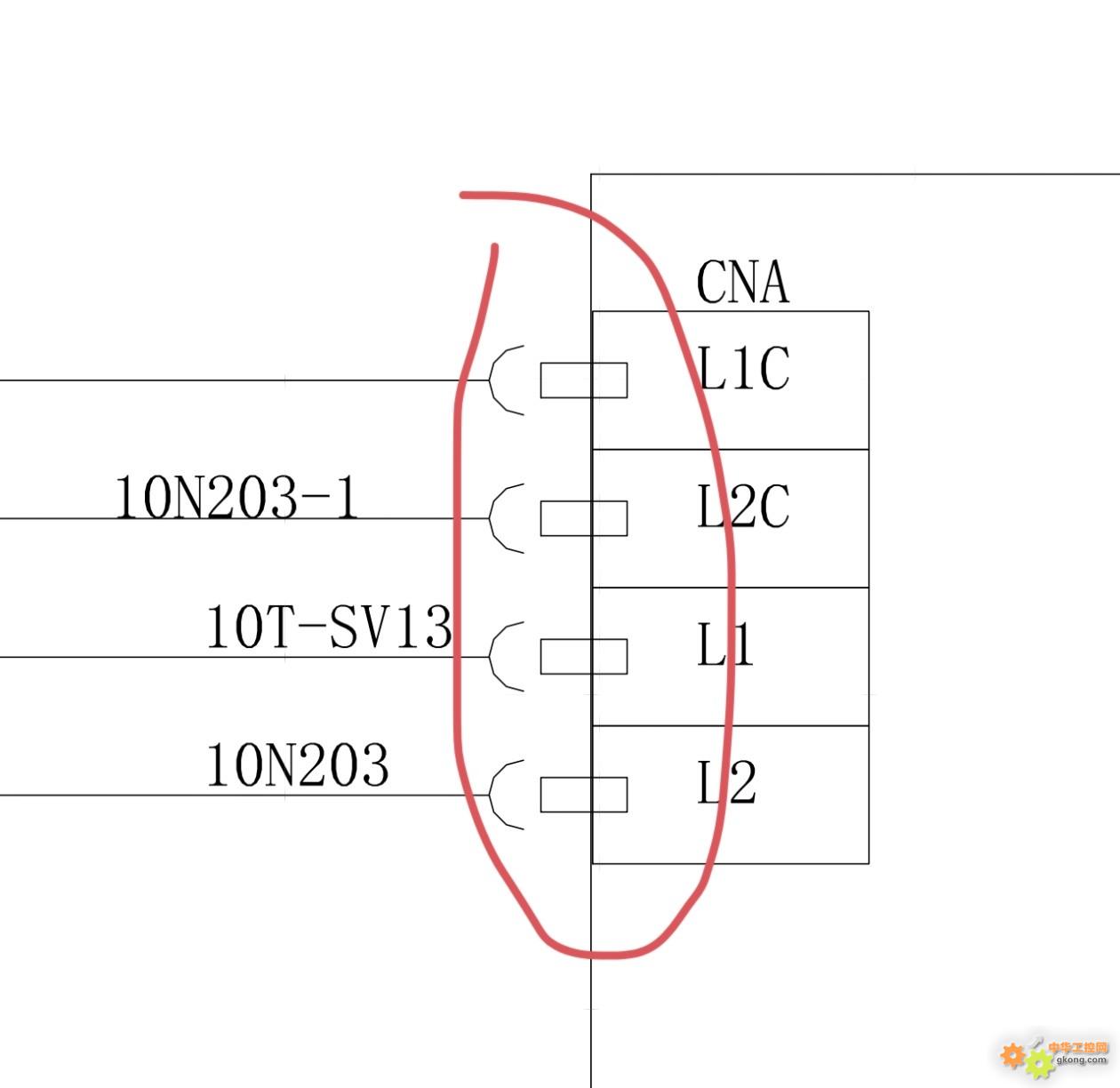

3.左边是插座,右边是插头

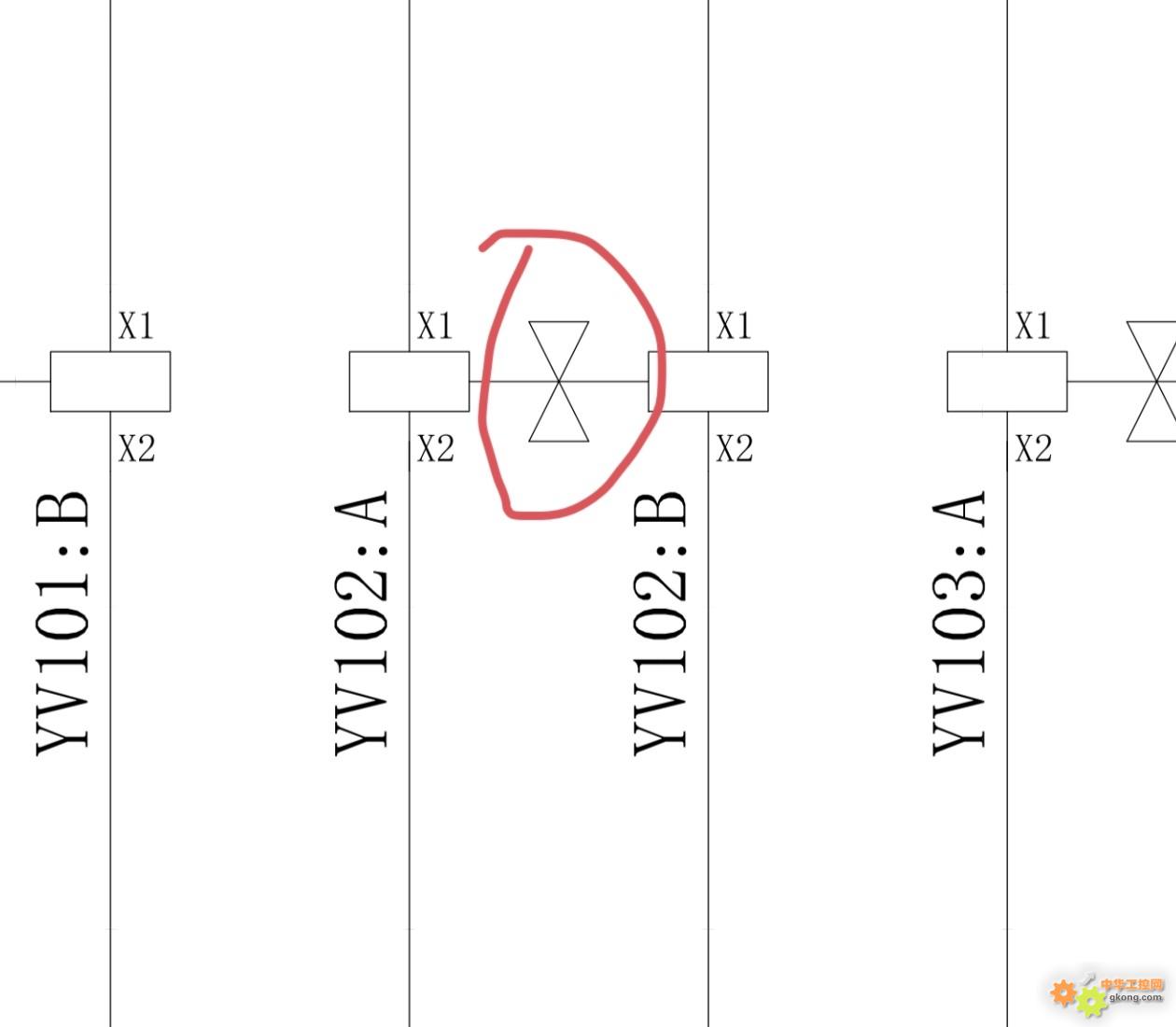

4.双电控电磁阀的阀体,左右的方块是两个电磁头。

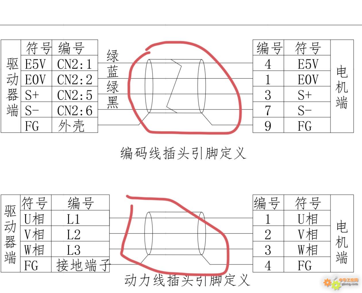

5.和RVVPS配套的,表示塑料电缆带屏蔽,线芯双绞。

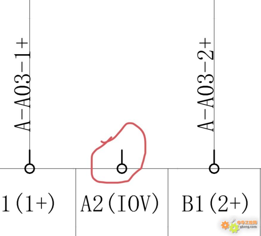

6.这就是个接线端子,一般表示PLC和仪表设备的接线点。
7.双绞屏蔽电缆和屏蔽电缆。

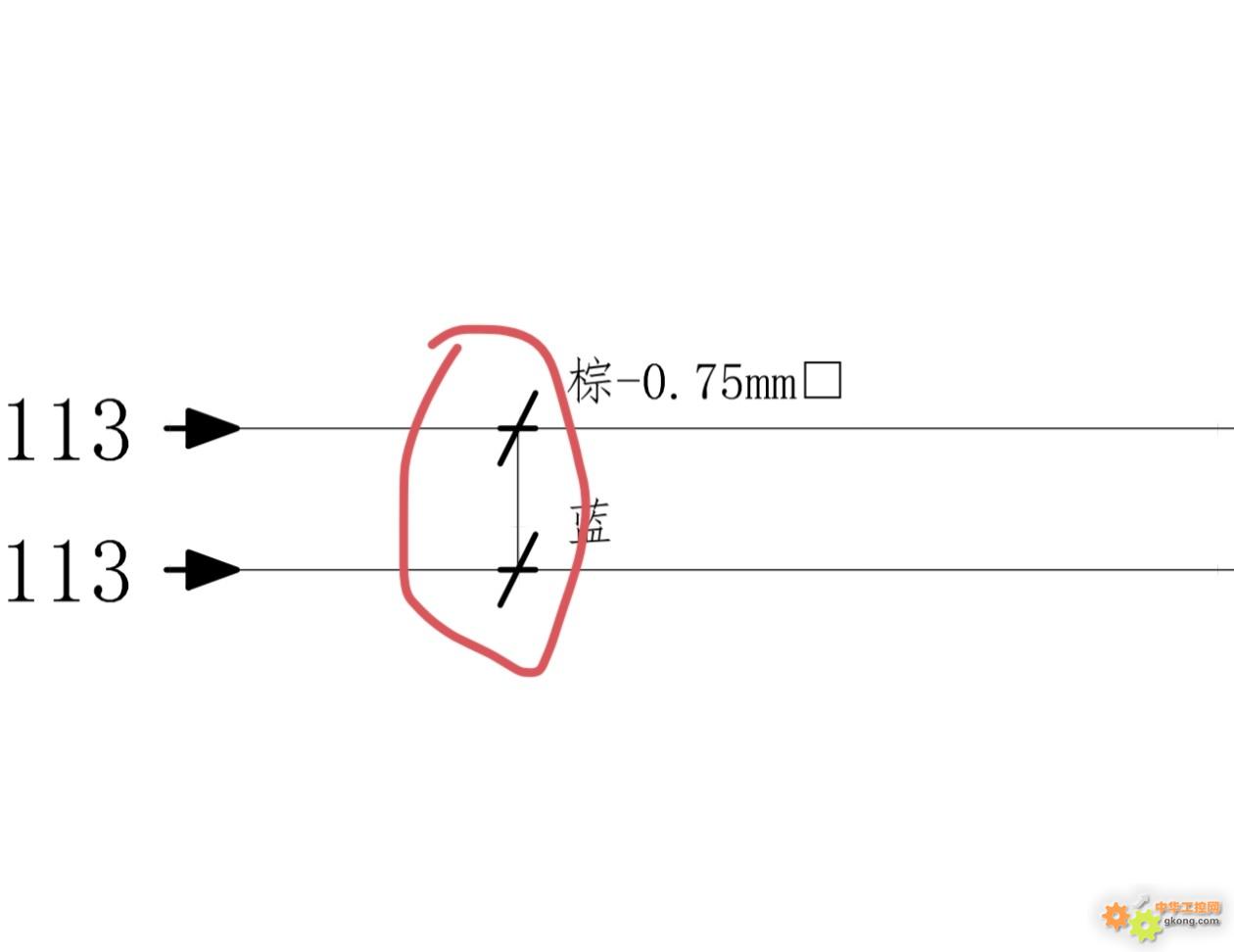

8.连接定义点标识符,标识这个电缆的平方数和颜色。
这些算是最新的IEC标准标识符,EPLAN这个软件自带的标识符和它很类似。
