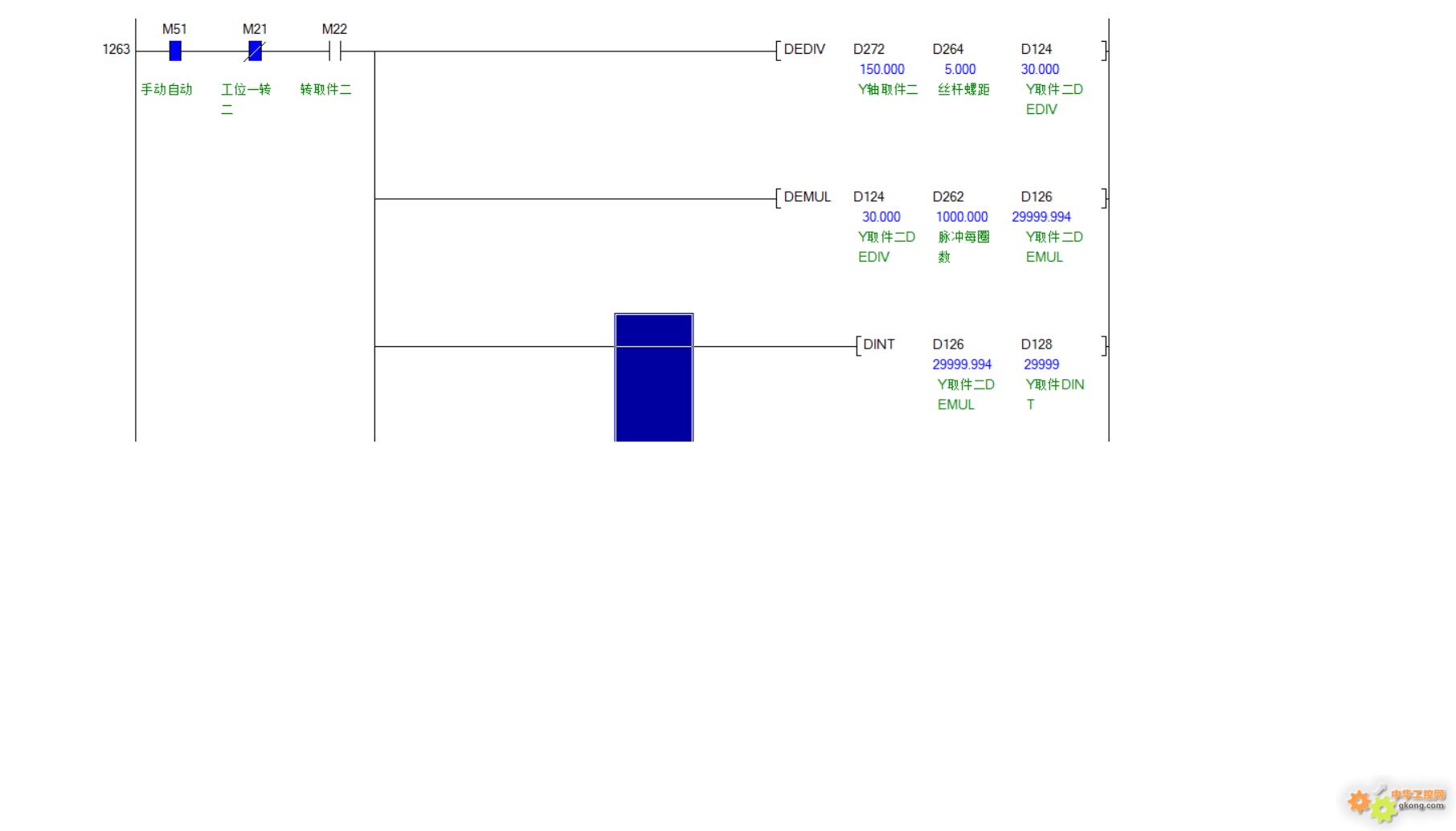

FX3U 32位浮点数  怎么会算出29999.994来的呢

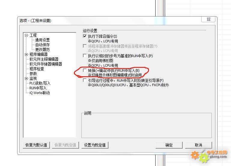

不知道点了什么地方 每次编译程序要提示无法与PLC通信

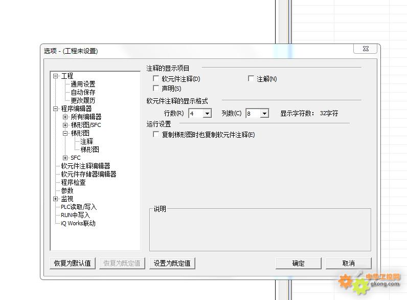

而且输入行注释也不好使了

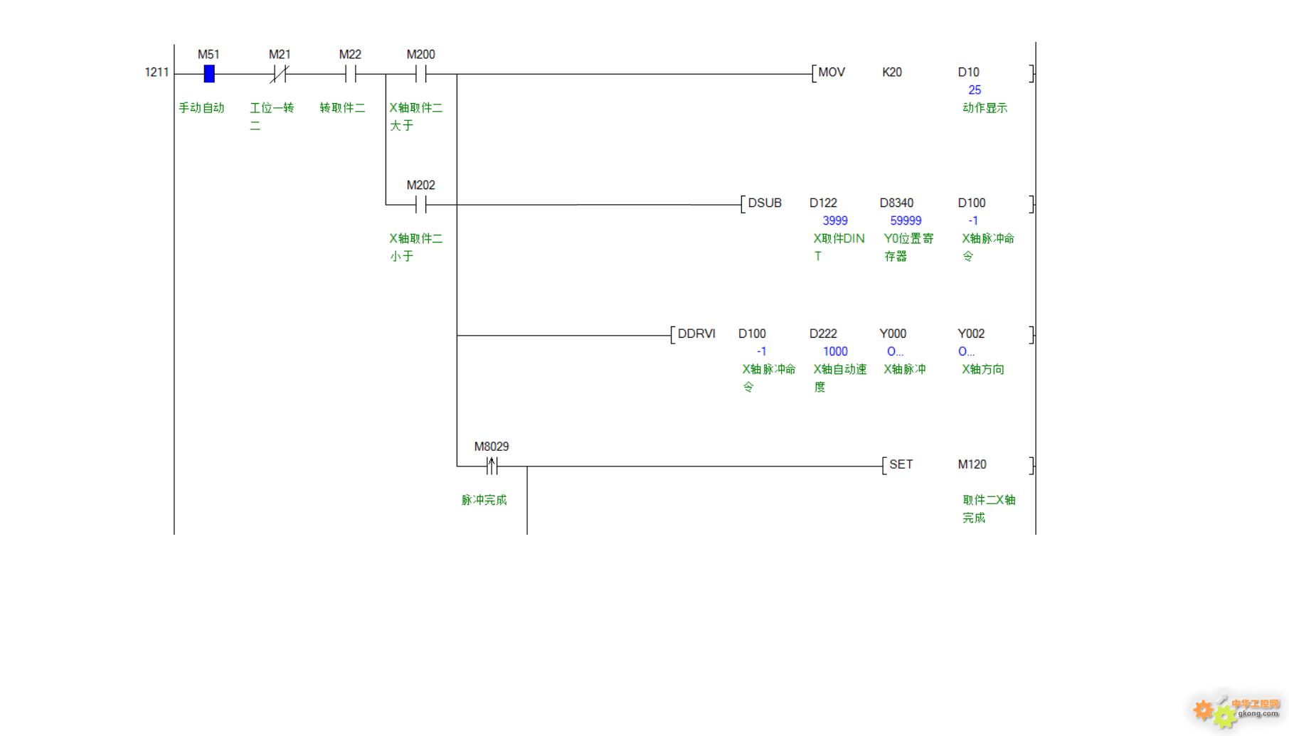

运行DDRVI 会出现+1 或者-1我也忍了

三菱 PLC 中出现30*1000=29999.994的计算误差,主要与浮点数在计算机中的二进制表示方式有关。以下是详细解释和解决方案:
原因分析
浮点数二进制存储的精度限制
浮点数(如三菱 PLC 使用的 IEEE 754 单精度浮点数)在计算机中以二进制形式存储,无法精确表示所有十进制小数。例如,某些十进制小数会转换为无限循环的二进制小数,导致舍入误差。
舍入误差的累积
乘法运算可能放大这种误差。当两个浮点数相乘时,中间结果可能超出精度范围,最终导致结果偏离预期。
浮点数比较的陷阱
直接比较浮点数是否 “等于” 某个值(如29999.994 == 30000)通常是不可靠的,因为即使微小的误差也会导致比较失败。
点击 工具  选项,是不是红圈位置打勾了
关于注释的设置也在 工具 选项  里面

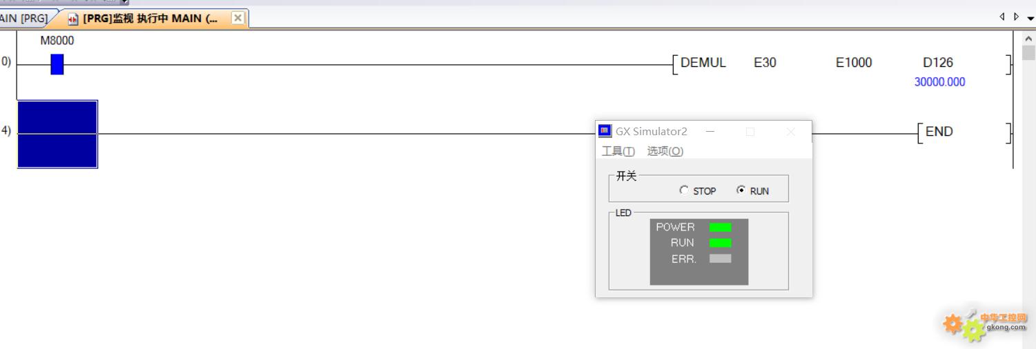

发表于:2025/6/2 8:45:24
是不是版本不对,还是你程序上哪里赋值不对,你单写一小段程序试试看

发表于:2025/6/2 10:20:56
我是把1000和5存储在寄存器中的
代表伺服电机每圈1000脉冲数
每圈5mm螺距
因为出现了小数点
所以导致DDRVI不能执行完毕
有时+1,有时-1.

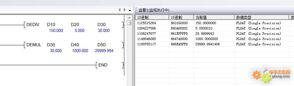

发表于:2025/6/2 10:39:27
监看一下实际数据到底是多少,在监看里可以看到小数点后面很多位的
我把5改成5.00001就变成29999.994了

发表于:2025/6/2 21:47:49
回复 #3楼 YXBK
我都没有勾选那选项
不知道咋点上了
去掉就好了
现在我DDRVI暂时用等于来停机
好像小数点0.006也可以通过
有时间再想办法
